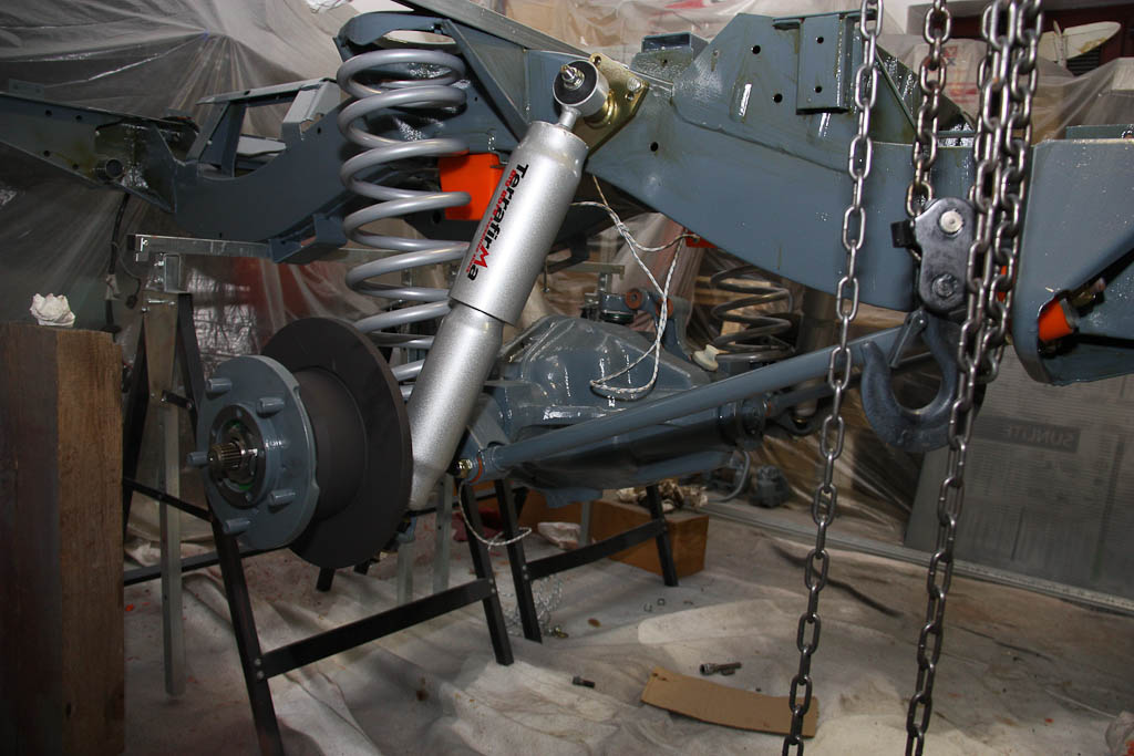

tak uz konecne pomalu ale jiste skladam
- Přílohy
- (141.75 KiB) Staženo 1196 x
- (137.85 KiB) Staženo 1191 x
- (131.38 KiB) Staženo 1191 x
- (143.63 KiB) Staženo 1192 x
- (141.51 KiB) Staženo 1192 x
