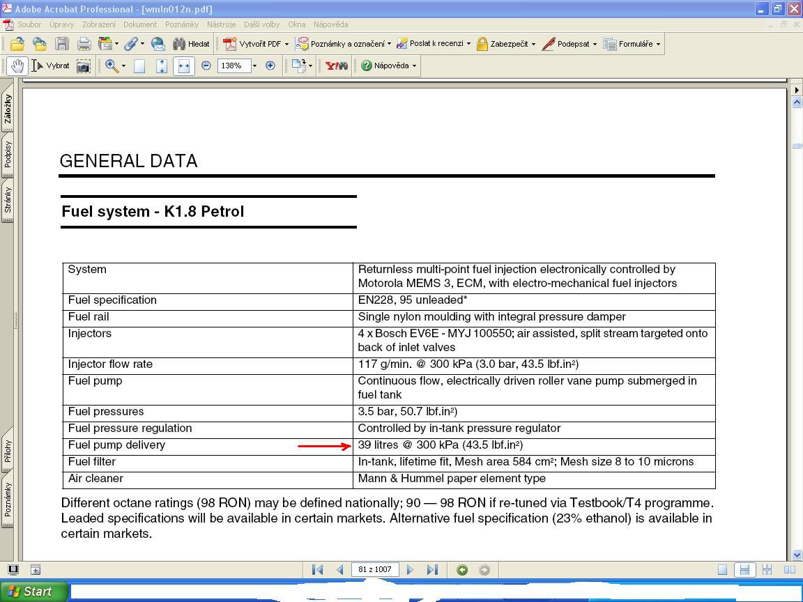

K velkosti nadrze - narazil som na tabulku, kde pre Free 1,8 benzin je nadrz 39 l . Pochopil som to v tej tabulke spravne? Je tam "fuel pump delivery" a vedla 39 l . Takze nie 58 ci 60 l . Mne to aj tak vychadza,ze viac ako 30 l som tam este nedal a rucicka bola skoro na nule.
Pridavam obrazok:
(156.6 KiB) Staženo 284 x

To jsi myslim neochopil spravne, to je udaj o parametrech cerpadla a ne o velikosti nadrze.

A o aky parameter sa jedna? Po prelozeni som nebol o moc mudrejsi. Fuel pump delivery je "cerpadlo dodavanie" . Mne sa maximalne podarilo natankovat 34 l a to som uz nevydrzal s nervami lebo rucicka uz bola na nule az 2 mm nad. Mne sa nezda tych 58 l kapacita.
