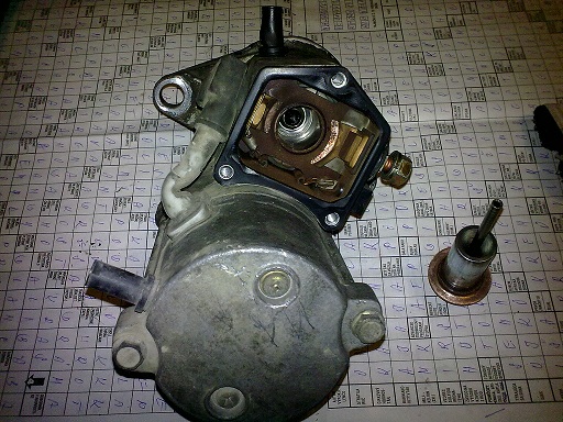

:wait dnes som presne takúto závadu riešil na Free 2.0 Di...... Daj dole štartér, rozober cievku a kukni sa čo ťa čaká a neminie.... treba vymeniť kontakty na cievke.....atd...
starter (1).jpg (112.97 KiB) Zobrazeno 11178 x
starter (2).jpg (123.27 KiB) Zobrazeno 11178 x
