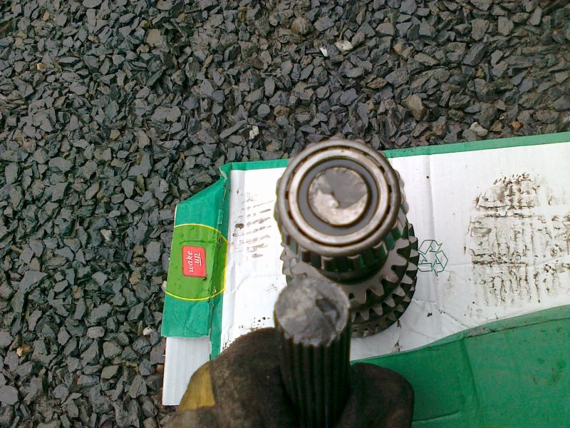

pridam taky nejake polamane foto prvni fotka je hridel z prevodovky manual P38. Bracha vezl dve auta na voziku a lup a mel jenom 1,2,3,4,jamalgrass píše:no este ze neslo oproti mne ziadne auto...

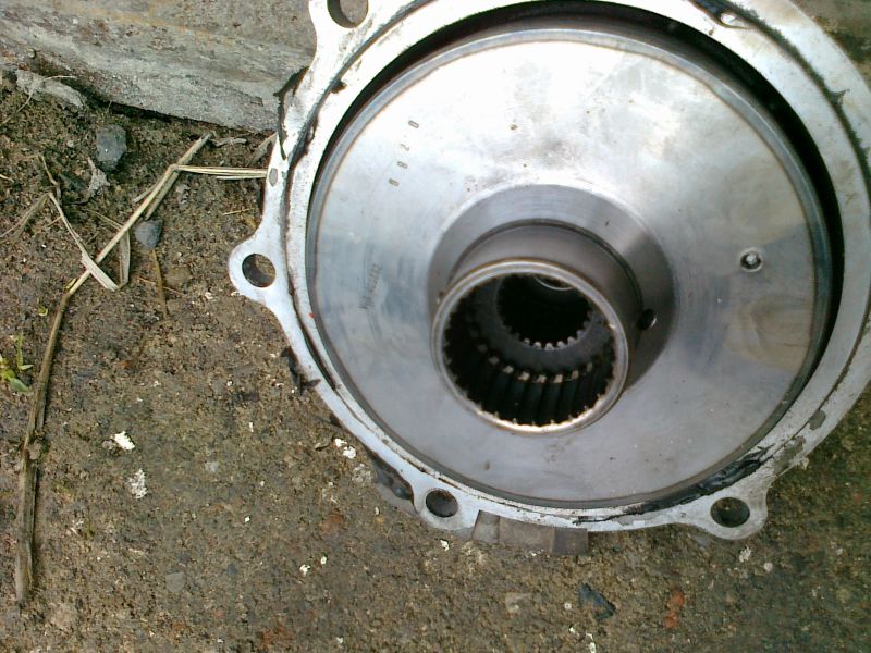

a ta druha fotka je visco spojka tak dopadne ozubeni kdyz je spatna nebo kdyz je spatny retez v pridavce.

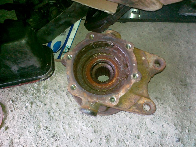

a treti fotka je upecene lozisko kola.
