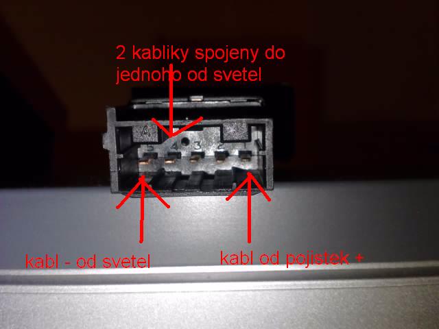

brudr
Příspěvky: 2163
Bydliště: BRÜNN
Re: Přídavná dálková světla DI. - zapojení?
#36 Příspěvek od brudr » 01 úno 2012 22:13
Tak jsem pokrocil,natahl jsem od kazdyho svetla na baterku -,a do kabiny od kazdyho svetla taky drat a zapojil do zpinace na pozici c.4,oba draty,protoze tam do jinyho nejde stava :roll: :?: :?: .Z pojistek,mam tam na leve strane te skrinky dva konektory,jsem vytahnul jeden drat s pojistkou a zapojil do zpinace c.1,a jeste jeden drat od svetel napojenej na kabl co vede na baterku- a zapojil do zpinace na pozici c.5 a sviti me kontrolka zaplich svetel.A potrebuju vedet jestly je to takhle mozny nechat,nebo me to shori :roll: :D
tel:604422529
p.bocek@email.cz
masar
Příspěvky: 2775
tel.: 773968639
#37 Příspěvek od masar » 02 úno 2012 00:09
Jestli to dobře chápu tak máš kabel o baterky přes pojistku přímo na vypínač a z vypínače přímo na světla? Teda bez relé? Kolik Wattů mají ty světla?

brudr
Příspěvky: 2163
Bydliště: BRÜNN
#38 Příspěvek od brudr » 02 úno 2012 13:58
masar píše:Jestli to dobře chápu tak máš kabel o baterky přes pojistku přímo na vypínač a z vypínače přímo na světla? Teda bez relé? Kolik Wattů mají ty světla?
Ano bez rele.Watu maji 55,proto se prave ptam jestly to tak muze byt.jeste budu resit zapojeni tech xenonu,tam je taky zapotreby toho rele?

masar
Příspěvky: 2775
tel.: 773968639
#39 Příspěvek od masar » 02 úno 2012 14:09
Nevím jaký máš vypínač, ale to bude hodně na cokoliv v týhle velikosti (110W/12V = bezmála 10A) radši přes relé a ty xenony taky. Návod na zapojení toho relé by tu měl bejt :yes , jinak se ptej.
