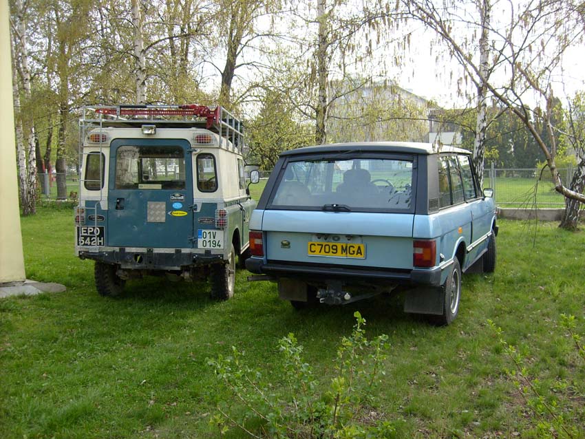

Dvě tuny jsou samozřejmě až až, škoda, že ten můj Hi-Lift ještě pořád rezne na zhrádce Dědka a jeho nezodpovědný majitel ho pořád ne a ne vyčistit a namazat, aby fungoval tak jak má... :oops:
(161.36 KiB) Staženo 1121 x
