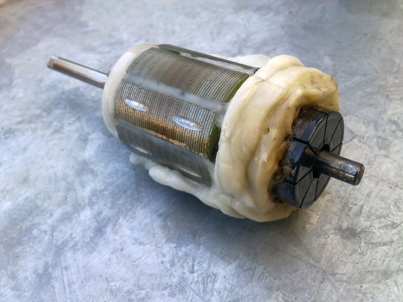

#50 Příspěvek od MadTom » 18 dub 2011 21:08
Tak jsem včera čerpadlo rozebral a motor se, jak jsem si myslel, vůbec netočí, vůbec do něj neteče proud, takže TD5ka doopravdy může jet bez funkčního čerpadla. Ale podle dalších informací to asi nebude pravidlem. Ještě rozeberu zbytek čerpadla a dám vědět, co se tomu vlastně stalo.

#52 Příspěvek od MadTom » 17 čer 2011 06:50
Taky jsem na to koukal, pak jsem vzal baterku a měřák a baterku tam připojil (na stole) a čerpadlo úplně tichý, žádnej proud tam netekl a po změření Ohmmetrem to ani neměl obvod. Moje zkušenosti s elektrikou mi říkají, že ten motor se prostě bez toho aby skrz něj tekl proud točit nemůže. A jestli si vstřiky nasajou nebo ne - rozhodně se neodvzdušní, ale pokud to nebude nikde přisávat falešnej luft a nezačne to kavitovat, tak si asi nasajou.

#54 Příspěvek od MadTom » 13 črc 2011 07:11
Rozebral, ale ná až tak moc, na to nebyl čas. Ale chystám se na to. Faktem je, že motor nevede a nebere proud, takže se netočí, ale auto jelo, i když blbě.
