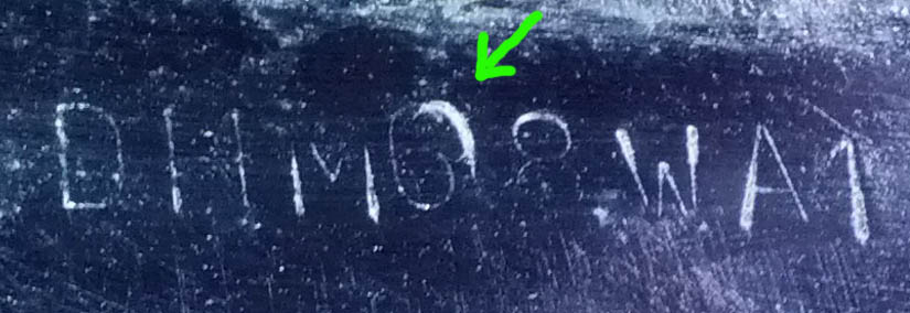

#12 Příspěvek od mr-tomas » 15 pro 2012 16:10
Narazil jsem na stejný problém. Z důvodu vlnité ražby VIN mě vyrazily z evidenčky. A prej jim přijde že jsou tam i dvě čísla na sobě. Co o tom soudíte?
Re: samy pikanterie :D
#13 Příspěvek od eliott » 16 pro 2012 21:38
Jen jim zatopte, je to problém většiny Defenderů před TD5, technici hodně prudí.
