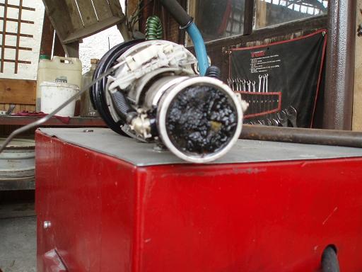

už so z toho na praškoch čerpadlo som vybral a vypadalo že bolo upchate sitko viz foto ale som kupil nove čerpadlo anahodil som ho a auto ide, zajdem ku kamošovi 14 km a vraciam sa spet a defula chcipnul a asi po 2-3 preštartovaniach znova išiel a tak som prešiel asi 5km a znova chcipol tak som chvilu postal a par krat štartoval a zas išiel asi 3km a potom chcipol a musel som sa dat odtiahnut.Doma som nahodil stare čerpadlo ale už vyčistene a nešiel a rano som prišiel k autu a zas v pohode chytnul a asi po pol hodine chcipnul a zas to iste zvrči a nechyta :cry

Ono palivovy system sa nesklada iba z cerpadla a ked si mal takto "zaj...e" cerpadlo tak to je dlhodoba zalezitost a je predpoklad, ze mas zajrajt aj inde.
... filter ci vymenil ?
... sitko si vycistil ?

jak píše DanoDEF vyměnil bych ještě palivovej fitlr :idea: "ten bude vypadat podobně jako to čerpadlo"

takže nakoniec po dvoch týždnoch špekulovania som pojazdny takže chlapi ak defender TD5 hocikedy naraz chcipne a potom pri pokusoch o štart chytne a hned zhasne a potom napr na druhy den ide a zas po nejakom kilometri alebo kilometroch zhasne tak to robi IMOBILIZER. aspon mam komplet prečistenu palivovu sustavu a čerpadlo paliva nove v rezerve :cool ale najviac mi pomohli chlapi z land rover servisu stupava ktorym sa chcem tymto podakovat za ochotu a ustretovost :)
