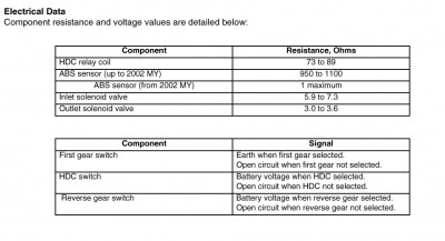

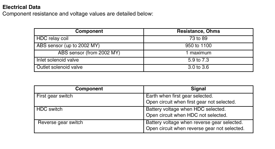

cesta
Příspěvky: 546
Registrován: 01 črc 2009 10:08
auto: Freelander I TD4
Bydliště: Koňakov-Český Těšín
Re: ABS,TC a to auticko co jede s kopce
#19 Příspěvek od cesta » 26 bře 2012 06:20
Tady máš ty hodnoty těch čidel. ahoj
Jurafree
Příspěvky: 10
Registrován: 02 říj 2011 09:59
auto: Free 1,8i 1999
Bydliště: Benešov u Boskovic
#20 Příspěvek od Jurafree » 27 bře 2012 09:05
Děkuji všem za informace, změřím to, za Jirkem se zastavím a výsledky napíšu.
