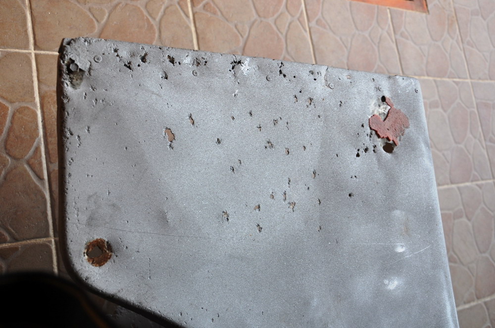

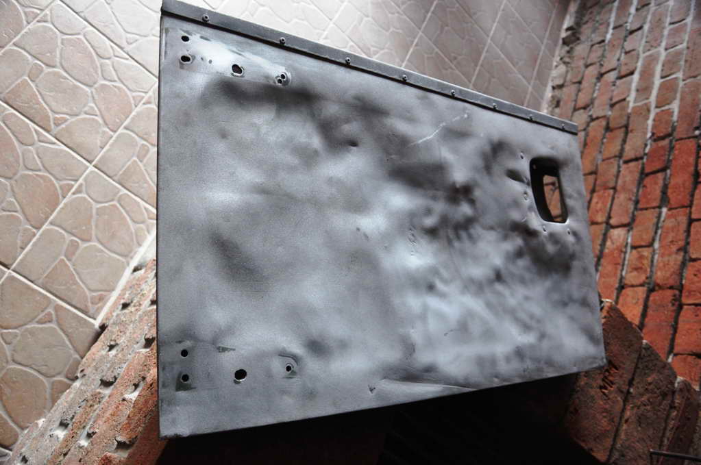

Po dnešním odstranění barvy byla zjištěna přítomnost několika tun tmelu a pod ním takhle pěkně pomuchlané dveře, kapota i oba přední blatníky. Díky všem, (zvláště pak MartinoviT a Roverovi) za trpělivost a vlídnost, když jim telefonuji, páč prostě někdy nevím, kudy kam.... :wasntme
Pokud by se daly sehnat venkovní plechy na 86" blatníky, prý by to klempířovi stačilo. U kapoty nevím, tu jsem ještě neviděl...přivezl mi ukázat jen to, co je na fotkách.
Zajímaly by mě ceny obou blatníků komplet, nebo jenom jejich venkovní plechy a kapota. Dveře uděláme nové, je to placka, která vyžaduje pouze zaoblení u kliky. Pokud by měl někdo něco použitého, samozřejmě bych koupil i použité věci.

:shock: ten plech dvěří vytahalo to pískování? Ono to z fotky vypadá, jako by tam toho tmelu bylo tak 5cm.

To pískování...Věděli o co jde, nedělají mi prvního dědka. Ne, to bylo skutečně pod tmelem. Byly ho tuny....

No u blatníků bych tomu věřil,ale ty dveře...nevěřím že tam bylo tolik kitu,to by bylo vidět zevnitř když tam není žádný tapec.
Ono pískovat tenký hliník je docela umění,pískovači mi několikrát zkroutili i ocelové díly,které měly velké rovné plochy a pak se vymlouvali na kit :ty jeden...:

Je pravda, že jsem ty "tuny" tmelu neviděl a podělat to mohli i oni. Teď zkoumám fotky jak to vypadalo před tím a bude asi docela problém se s nima dohodnout. Vypadá to, že pravda bude někde uprostřed.....ale zaplatím to zase já... :cry
Ne každý rád přizná skutečnost, že je možná trouba, kterej včas nezapnul mozek a pískoval a pískoval.... Divím se, že jindy mě volaj kvůli sebemenšímu problému a teď nic. Jsem zvědavej na kapotu...ještě jsem ji neviděl. Ta bude stát asi taky ranec. Co? Jinak díky za informace, ty blatníky je fakt nakládačka. Ale asi mi nic jiného nezbyde.....škoda, že když už do toho narvu takový práce, času a prostředků tak to stejně bude "jenom" takovej "Klon"....Safra! :Ja blb:

Nakonec jsem po dnešní návštěvě dílny musel konstatovat, že pravda je asi někde uprostřed. Slabounké plechy jsou některé úplně rovné, zničené jsou oboje dveře a pravý přední blatník. Objednám na něj pouze venkovní část, zbytek jsme se rozhodli pokusit zrenovovat. Kapota je docela ok, zbytek taky. Ještě bych potřeboval vrchní část levých dveří. Jsou horně zdeformované, nevíme, jestli se vyplatí je opravovat. Posuďte sami. Je už zbytečné se v tom hrabat, stejně se to musí dodělat...

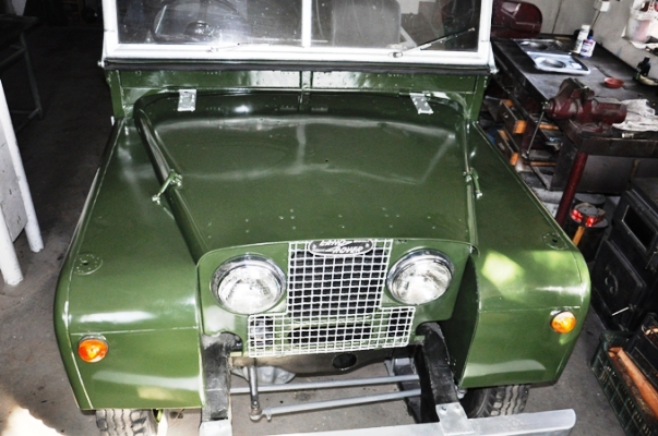

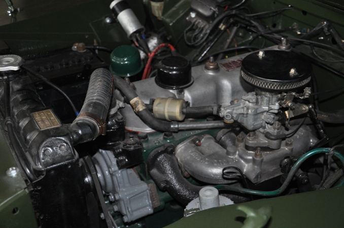

#59 Příspěvek od cyril » 05 bře 2012 11:24
Tak jsme zase trochu popolezli....Teď ještě někde obstarat hrnec a podložky na posazení rezervy na kapotu, oba motorky stěračů, relé dobíjení a nějaký gumy do dveří. Samozřejmě ještě nejsme zdaleka u konce, ale už se to rýsuje......motor vrčí, všechno dělá co má.
