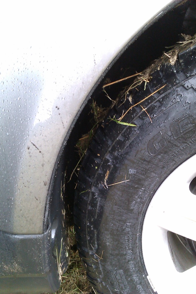

Koupil jsem na Free II. pneu 245/70 R17 misto puvodnich 235/65 R17. Teoreticky maji byt o 2cm v polomeru vetsi, prakticky se vzorkem o 3cm
. Jeste dojezdim puvodni Wranglery a pak dam foto na aute...
Jinak jsou to General Grabbery AT-cka (new), vedle lezi pneu na Ford Focus

Ahoj Martas,Martas píše:Koupil jsem na Free II. pneu 245/70 R17 misto puvodnich 235/65 R17. Teoreticky maji byt o 2cm v polomeru vetsi, prakticky se vzorkem o 3cm. Jeste dojezdim puvodni Wranglery a pak dam foto na aute...
Jinak jsou to General Grabbery AT-cka (new).
prosím hoď sem zkušenosti - jestli se ti v této velikosti vešly a někde nedřou (pokud možno při křížení) - mám tyhle gumy na D4 - tam ve standardním rozměru a i tak působí větší, zatím se jeví super a rád bych je šoupnul i na Free II. Dík.

Freecko zase nema takove krizeni, aby to drelo si myslim. Je uz pripadne nejaky lift kit na Free II.?
Na Grabbery jsem zvedavy hlavne v zime, jestli s nima pujde jezdit. Na pristi rok chci koupit 16" a mit dve sady - AT-cka a zimni.

Nedalo mi to a byl jsem dnes prezout
Prvni dojmy - na silnici pohoda, jsou tissi nez sjete Wranglery. Spodni miska pruziny je jeste tak palec nad gumou a pri bezne jizde nikde nedrou ani pri maximalnim vytoceni volantu. Az prestane chcat, tak neco nafotim a zkusim krizeni....

Re: Pneu na Free
Tak tedy vyvracim obavy o dreni pneu 245/70 R17 na Free-cku II.
Ani pri krizeni, kdy jsem dostal zadni kolo pul metru nad zem a prednima tocil od dorazu k dorazu
Jeste zkusim podle GPS zmerit, o kolik se lisi tachometrova a skutecna rychlost...
Prednim i zadnim stale zbyva tak palec mista...

Guma je vetsi jen o palec v polomeru. Pri beznem jezdeni (a stani) je kolem jeste hooodne mista
