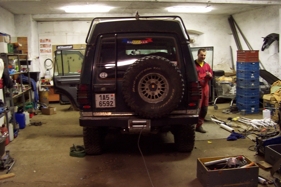

Mám taky tu příčku vyřízlou a rám spojenej tím držákem navijáku. A mám ho přišroubovanej opačně kvůli nájezdovému úhlu.
Kanec to má trochu jinak. Ten to má jako součást pevnostního nárazníku.

ja mam zadni navyjak takhle :D nezmenil se mi najezdovy uhel o nic a neni ani videt ze tam je namontovany. Jen mam 5cm bodylift a musel jsem prevarit i nadrz. ta sla o cca 5cm dopredu a nahoru dalo to sice dost prace ale ma ho tam tak ze neprekazi a neni videt. Bohuzel vic fotek nemam ale udelam jak to vypada hotovy.
