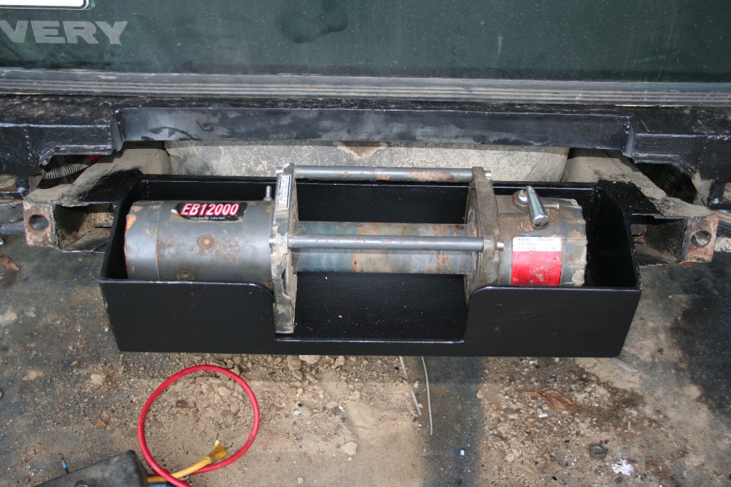

nebudu zakladat nove vlakno ale z jak tlusteho plechu mam udelat tu vanicku :D
mam tu 3mm coz se mi zda slabe a pak 6mm a to uz se mi zda zase moc :evil:
nebo to fakt udelat z te sestky?

Mě těch 6mm nepřipadá tak moc. Spíš jde o to, jak to bude tvarovaný - a by se to nekroutilo někde na krajích. Mám držák vpředu z něčeho podobnýho (5 nebo 6mm). A funguje jako další díl rámu. :mrgreen:

bude to takova vana a ta bude misto posledni pricky ramu, ktera prijde vyrezat ( ne uplne ale pulka te pricky)

Tak v tom případě je těch 6mm akorát a pořádný podložky pod šrouby. Nevím jak přesně to budeš mít udělané, ale zamyslel bych se nad možností umýt z navijáku bahno wapkou - nějaké vhodné otvory. A pokud by to šlo, tak otvor na kontorolu lana - jestli se motá jak má. To je věc, co mi chybí, protože mám naviják moc utopenej po originál nárazníkem.

zhora bude pristup k celemu navijaku :wink:

[quote="Miky_CZ"]nebudu zakladat nove vlakno ale z jak tlusteho plechu mam udelat tu vanicku :D
nebo to fakt udelat z te sestky?[/quo
Mám zadní pevnostnák kombinovanej s plechů 5mm a 3mm s vnitřním zpevněním (příčky) drží dvě rezervy a naviják a bez problémů....nějak bych to nedramatizoval...je potřeba počítat s tím že to už něco váží ....MIloš II
Příspěvky: 5785
Re: naviják dozadu, univerzální rozmer navijáků?
#30 Příspěvek od Miky_CZ » 10 říj 2012 19:46
ok, ja tu vanu udelam z 6 plechu a pak budu jeste delat naraznik ten bude z 3mm

#31 Příspěvek od Miky_CZ » 12 říj 2012 18:21
tak zitra jdu za znamym svarecem, ktery to poradne svari a privari k autu :)
bude se tam dat pripevnit i lehce upravene origo tazne, tak at muzu tahat zavodak :wink:
bude na 4 sroubech, takze trochu delsi montaz nez u "americkeho" tazneho co jsem mel doted ale co uz

ta vana na navijak je z 6 plechu, ma 14 kg a z ramu a kastle jsem vyrezal 5kg zeleza, jenom tak pro zajimavost.
tu cast kastle pod dverma jsem vyrezal pouze zvrchu a zezadu a spodni cast ohnul nahoru a privaril a dovaril boky

Každopádně to zkombinuj s úchytem tažnýho já jsem s tím měl problém do té doby než jsem to celý uchytil pod tažnou kouli někde by tu měly bej fota. MIloš II
Příspěvky: 5785
#34 Příspěvek od Miky_CZ » 12 říj 2012 19:04
Miloš II píše:Každopádně to zkombinuj s úchytem tažnýho já jsem s tím měl problém do té doby než jsem to celý uchytil pod tažnou kouli někde by tu měly bej fota. MIloš II
jake problemy jsi s tim mel?
tazne bude sundavaci, kazdopadne tam bude jeste naraznik prisroubovany k ramu a k te plotne

jak na to koukam, ty mas navijak na narazniku a naraznik teprve prisroubovany?
ja tu vanu na navijak budu mit natvrdo privarenou do ramu

a jeste se chci zeptat solenoidy k navijaku mas nekde v tom narazniku?

jj vše je schovaný v zadním nárazníku plus odpojojač (vypínač) pro oba navijáky. MIloš II

faze 1 hotova :wink:

Pěkný Miky, kudy povedeš dráty?
