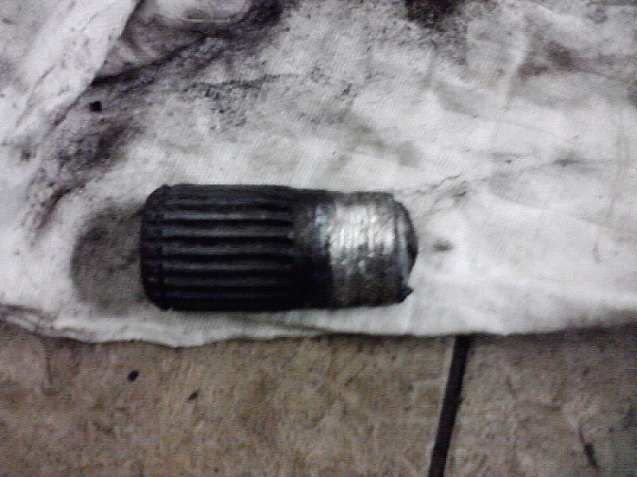

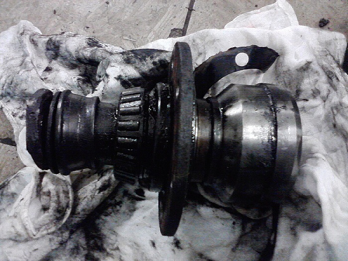

#70 Příspěvek od DjALF » 16 úno 2012 20:17
No jo s ložiskama mám spoustu zážitků :devil tak třeba před měsícem jsem dojel z hor na odtahovce a kromě ložisek to odnesl i homokineťák a náboj. :Ale fuuj:
