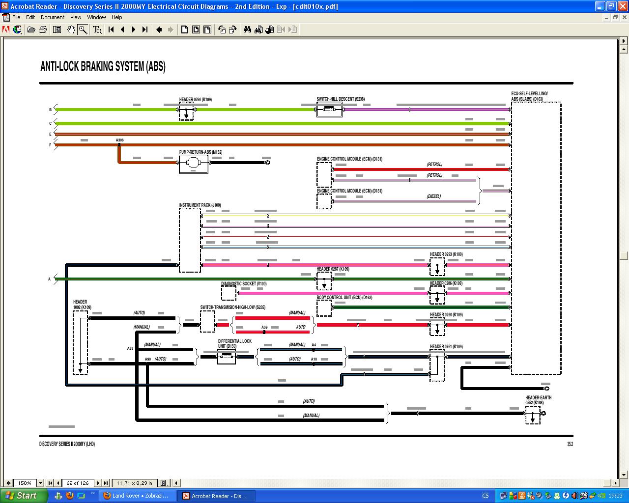

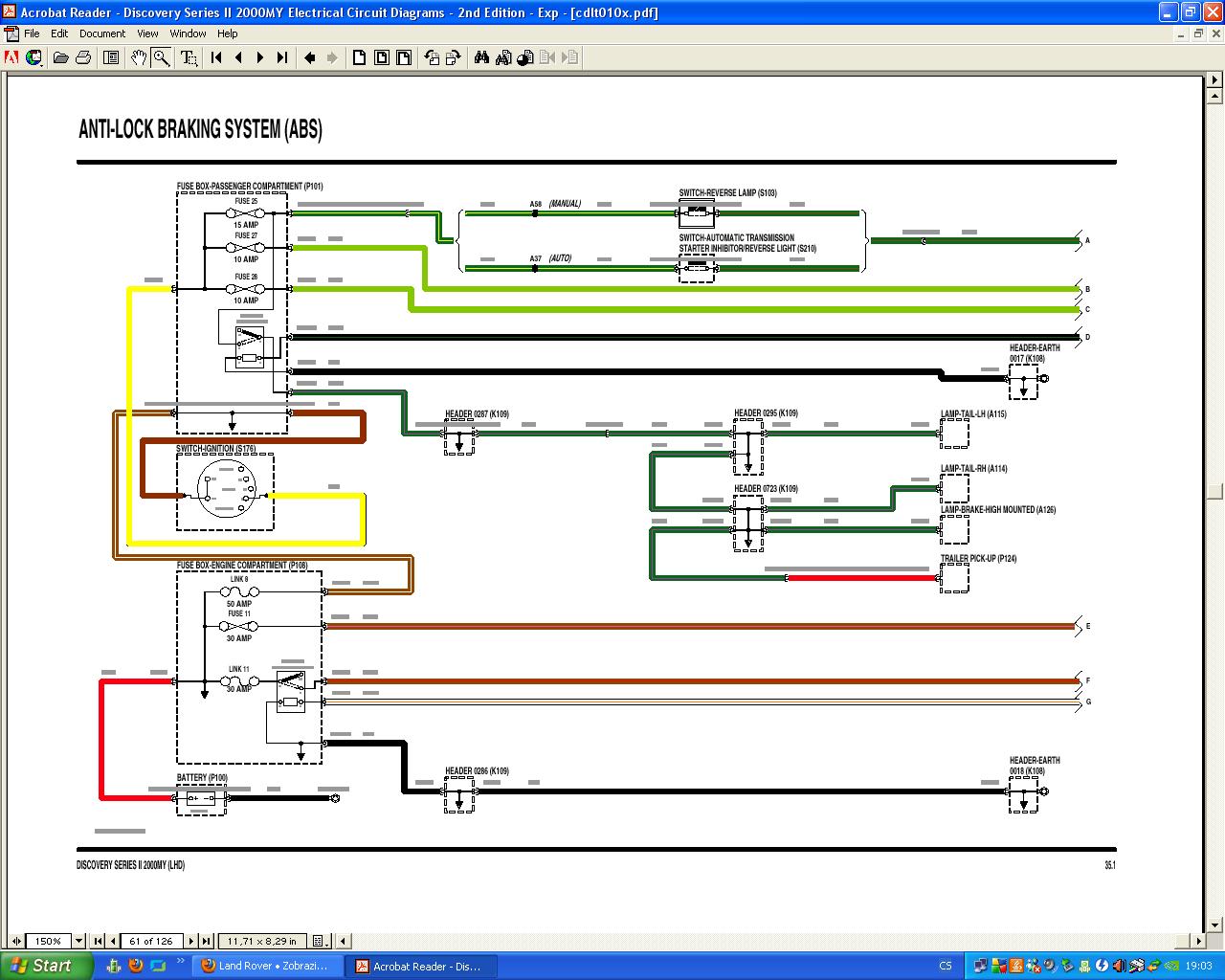

Míla Lenďák píše:Myslím, že podle zvuku opravdu zůstává zapnuté nějaké relé. Potřeboval bych kdyby mohl někdo vyzkoušet při zamknutém autě vytáhnout z motorového prostoru pojistku F11-ABS a přitom dobře poslouchat zda bude slyšet lehounké cvaknutí někde z podbalubky u spolujezdce. V tom okamžiku mi také přestane lehounké cvrdlikání z válce(modulátoru) ABS - to nevím zda je normální u zamknutého auta?? Dokáže se někdo podívat do schématu kolem ABS a poradit co vše přesně jistí F11? Díky za pomoc.
(159.29 KiB) Staženo 195 x
(183.05 KiB) Staženo 195 x
(170.89 KiB) Staženo 195 x

Jediný co z toho vyčtu, že pojistka č.11 je na vodiči označeném jako "E" a ten vede napřímo do SLABS :roll:

Tie sede ciarky nad vodicmi su popisky s farbou vodica a cislom pinu v konektore a su viditelne pri vacsiom zoome. Ale aj tak je to vsetko na prd ked nevies co je v riadiacej jednotke. Ja by som skusil identifikovat to cvakajuce rele a odpichnut sa od toho dalej, pripadne od niekoho pozicat celu SLABS a skusit to s nou, mozno je vadna. Vo vypnutom stave by nemalo byt ziadne rele pritiahnute, lebo uz to vykazuje zvyseny odber.
