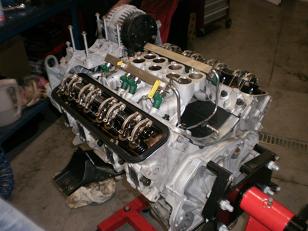

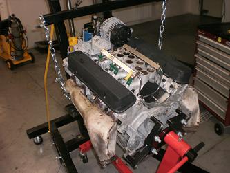

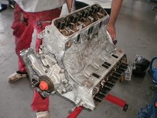

Urobil som malú opravu, mizla mi voda tak mi to nedalo. Von motor - drobné výmeny: vačka, krúžky, ventily,pumpa atď.. nový chladič, všetky hadice nové, radiátor kúrenia, nové mechy, tyčky stab., riadenia, čidlo abs motorček abs..
po zložení LPG sekvenčné, disková nádrž 90l spotreba 18l lpg v meste, mimo 16l
nové čalúdnenie strechy - ako vieme často visí :shock:
4h chod motora voľnobeh, výmena oleja. 200km výmena oleja, 1000km výmena oleja a po 5000 znova výmena oleja

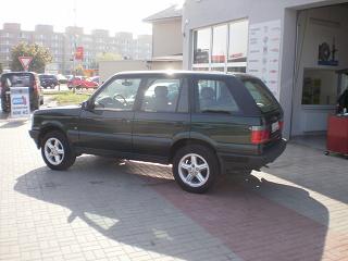

aj tak si nemyslím že to auto bola chyba :Pohoda:
to auto, to je rozprávka..
RR 4,6HSE r.v.99 - ešte stále si nemyslím, že bola chyba..
