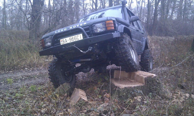

Pěéééééékný obutí!!
No s těma lemama je to opravdu ještě lepší
, vidím dobře tlumič řízení od TF? Jak dlouho už ho máš, není prasklá ta manžeta?

nazdar je to TF asi tak rok ho mam a zatial drzimasar píše:No s těma lemama je to opravdu ještě lepší, vidím dobře tlumič řízení od TF? Jak dlouho už ho máš, není prasklá ta manžeta?

nedřou někde ty 35-ky?

nazdar predok som rezal po celom obvode blatniku a v zadu len roh blatniku pri strasne velkom vykrizeni to suchne v zadu musim to este doladit nakolko nemam este dorieseny zadny naraznikparamount2 píše:nedřou někde ty 35-ky?

aha...já jen, že blatníky mám vyřezaný taky, zvednutý cca 9 cm, stejný gumy ale 33-ky a chytalo to...dal jsem větší dorazy...ale tím pádem menší křížení...emo píše:nazdar predok som rezal po celom obvode blatniku a v zadu len roh blatniku pri strasne velkom vykrizeni to suchne v zadu musim to este doladit nakolko nemam este dorieseny zadny naraznikparamount2 píše:nedřou někde ty 35-ky?inak pneu nie su uplne 35" na vysku maju tak 87cm take silnejsie 34"
zvednutý to máš o kolik?

no jo ale DII ma uz v zakladu vic mista v blatnikach nez DI a to o dostparamount2 píše:

mam 4" lift a 2" body lift

tak to pak jo...to vychází...emo píše:mam 4" lift a 2" body lift
