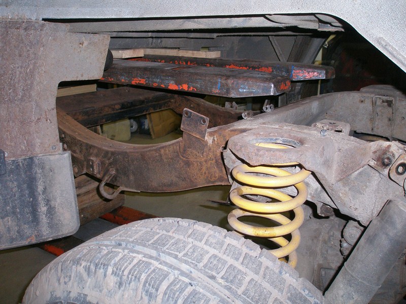

#61 Příspěvek od Benjamin » 10 led 2012 21:43
brudr píše::shock: no ja bych mel strach ze to spadne,ale drzim palec :yes :wink:
Teď už ne, kastle sedí dobře na 4 bodech a je to ještě zezadu jištěné mechanickým vysokozdvižným paleťákem (který není na foto vidět). Kdyby to nemělo pořádně držet, tak pod to nelezu, na to se mám moc rád. Uvidíme zítra až se bude pokračovat, jak se budu dole cítit...dyžtak se ještě někde vypodloží...i když ale myslím, že už to není třeba, kastle drží, spíše jen pro pocit...

Hezké obrázky, já bych měl jenom podle těch obrázků trošku obavu z boční stability - dolů to nespadne, ale do boku bych si tak jistej nebyl. :?: Ale obrázky mohou klamat. A spoléhat se na to, že se o kastli neopřu, takže ji neshodím .... No nevím.

MadTom píše:Hezké obrázky, já bych měl jenom podle těch obrázků trošku obavu z boční stability - dolů to nespadne, ale do boku bych si tak jistej nebyl. :?: Ale obrázky mohou klamat. A spoléhat se na to, že se o kastli neopřu, takže ji neshodím .... No nevím.
No to jsem mel na mysli :roll: ale kdyz tam ma zezadu jisteni tak :Pohoda:

#65 Příspěvek od Benjamin » 10 led 2012 22:11
To MadTom, Brudr: na fotech to vypadá opravdu vratce, ale zkresluje to. V reálu se klidně opřu z jedné strany pořádně silou a nehne se. Jak říkám, mám se rád, pod nic vratkého nepolezu.

#68 Příspěvek od Benjamin » 11 led 2012 21:05
Tak dnes jsme oholili rám, jak se dalo. Šla dolů celá nádrž, všechny naftové i brzdové hadice, elektroinstalace, dorazy, cross-membery, turrety nad tlumiči, výfuk a další drobnosti a držáčky.
Jediné, co zůstalo, jsou trubky a kostka ACE, kterou jsme jenom odmontovali od rámu a při čištění ji jenom o kousek posuneme od rámu, protože nechceme ACE rozpojovat. Tím pádem zůstanou na rámu a nápravách i stabilizátory. K většině rámu je teď dobrý přístup (jen u ACE, stabilizátorů a motoru je to trošku horší).
Vzadu jsme už začali lehce brousit rám. Tam, kde místy zbyla barva, je to vyrezlé už pod ní a odlupuje se celá vrstva s barvou. Na zbytku už není barva skoro vůbec. Pod motorem, kde se blbě dostává, to naštěstí celkem ujde. Vařit snad nebude zatím nic potřeba. Jeden turret je dole trochu roztřepený, ale to vydrží.
Výfuk prasknul vejpůl u spoje - přijde zavařit, vyříznout a vyměnit vlnovec (který už dlouho děsně nepříjemně drnčí), uříznout poslední tlumič a vyvést výfuk do boku. Zadní tlumič je neorezlý a v dobrém stavu, asi už byl měněný někdy, takže bude případně k mání..
Když je nádrž dole, pokusím se vyndat čerpadlo a vyčistit ho, stejně tak nádrž a rovnou vyměníme palivový filtr.
Zítra mě čekají nákupy brusných kotoučů, odrezovače, barev, šroubů apod. Pokračování na dílně nejspíš až v úterý. Přidávám pár foto.

#70 Příspěvek od Benjamin » 11 led 2012 23:04
zdenek666 píše:Bacha při tom broušení na VIN.
Jojo, díky za upozornění, no VIN už bylo úplně vyrezlé předtím, takže budu stejně žádat o přeražení.

#75 Příspěvek od Benjamin » 12 led 2012 12:26
Ta první a třetí fotka jsou už po obroušení. Nikdy jsem neřekl, že je to auto shnilý a od začátku tvrdím, že je to jenom povrchová rez. Auto je zvedlé i kvůli úpravám dalších věcí, ošetření spodku je jen samozřejmostí v takovém procesu. Jak to mám s časem už jsem vysvětloval, no rozhodně se tedy nenudím (i bez dělání na autě), moc toho teď nenaspím a na druhé auto rozhodně mít čas ani teď ani v budoucnu už nebudu (nebudu mít čas ani na to svoje, proto ho na to připravuji). O víkendu se pokusím vyčistit nádrž a čerpadlo, už dlouho se zdá být dost hlasité. Další fotky už sem ale asi dávat nemá smysl... :Ja blb:
