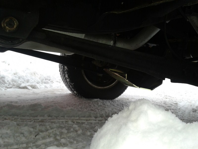

Tak auto už přes týden jezdí. Zatím najeto pouze cca. 200 km, ale všechno je snad v pořádku. Topí, brzdí a nikde snad nic neteče ani neubývá zatím. Bohužel jsem finální stav nestihl ani odfotit, dokud to bylo čisté a hezké. Dneska jsem cvaknul alespoň něco málo mobilem pro představu, ale už je to zaházené bordelem a sněhem, takže ten efekt na první pohled už není takový...ještě zbývá doladit pár věcí, něco vyčistit od barvy, někde zatřít drobnosti (až bude tepleji) a především dopasovat kryty podvozku a dodělat odvzdušnění.

kukam, ze si nechal tu kopu zeleza vzadu pri diferaku;-) ja som to vyhodil...

visby píše:kukam, ze si nechal tu kopu zeleza vzadu pri diferaku;-) ja som to vyhodil...
A pociťuješ nějaký rozdíl? Já jsem si říkal, že když ji tam dali, tak tam asi bude mít nějaký smysl. Nic nevibruje nebo tak?
