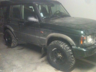

Ahoj a šli by mi na Disco II bez liftu??? na 7" alu kola???
Asi ne co???

Bez liftu je tam nedostaneš. :wink:

PavelU píše:Bez liftu je tam nedostaneš. :wink:
od 235/85/16 by mala byť nižšia o 1mm .... a spomínaný rozmer som dal bez liftu...a zatial nič neškre ani pri krížení :hmm:

...hmmm,tak to jsi asi jeste nekrizil :wink:

pisal som o tom v Teme pneumatiky ... som čerstvo po vymene pružín u Pešlika a netuším čo mi tam dal ... lebo vedla liftovanej DII som bol výškou narovnako a v predu este +0,5cm :hmm: Pruziny sa brali myslím od PavlaU "také modré" :mrgreen:

...takze mas lift a nejspis +2" :wink: (http://www.firstfour.co.uk/products/sus ... ue-springs" onclick="window.open(this.href);return false;)

:D ja fakt neviem ... ale asi áno :mrgreen: a netreba aj tlmiče vymeniť potom? lebo chcem dať dozadu podložky pod pružiny keď sa naložím aby to nedrelo ... :hmm:

Jedině, že by je přelakoval, dodávám žluté pružiny... :mrgreen: Myslím, že modré pružiny bere od kluků z Kolína. :wink:

Omlouvám se Masarovi za plevelení vlákna a trvám na tom, že bez liftu tam ty gumy nedostane.

Omluva jako Pavel, ale teď jsem si dovezl kola 235/85/R16 a ty mají na výšku 81cm, standardní ATčka 235/70/R16 mají 73cm. Takže be liftu ne. A u širších kol to bude s drhnutím v rejdu ještě horší.
