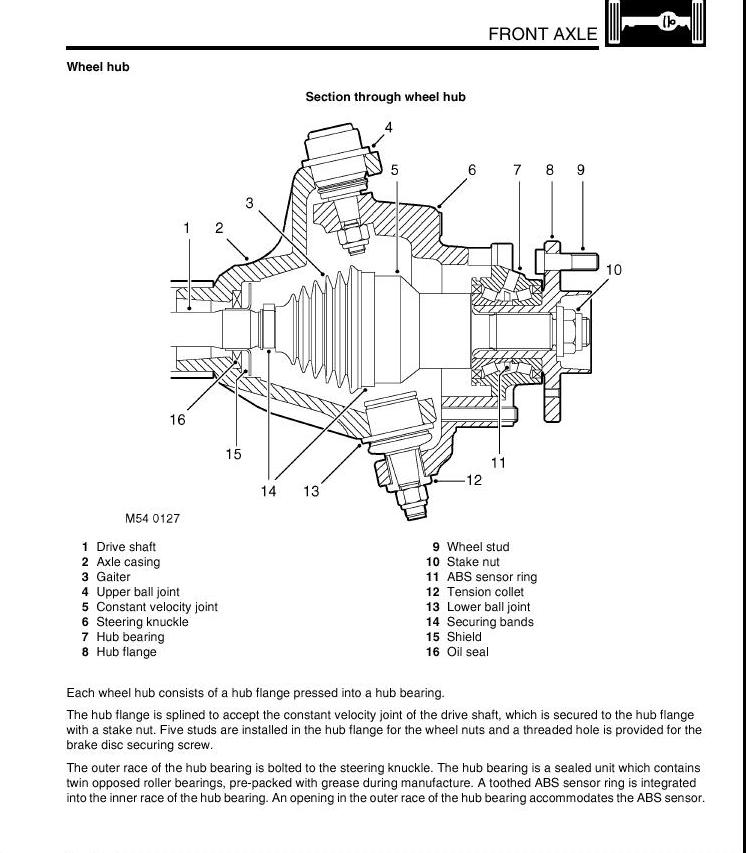

#52 Příspěvek od vladob8 » 15 úno 2012 12:21
Ano ale D2 ma namiesto klasickych lozisk gulove capy.
