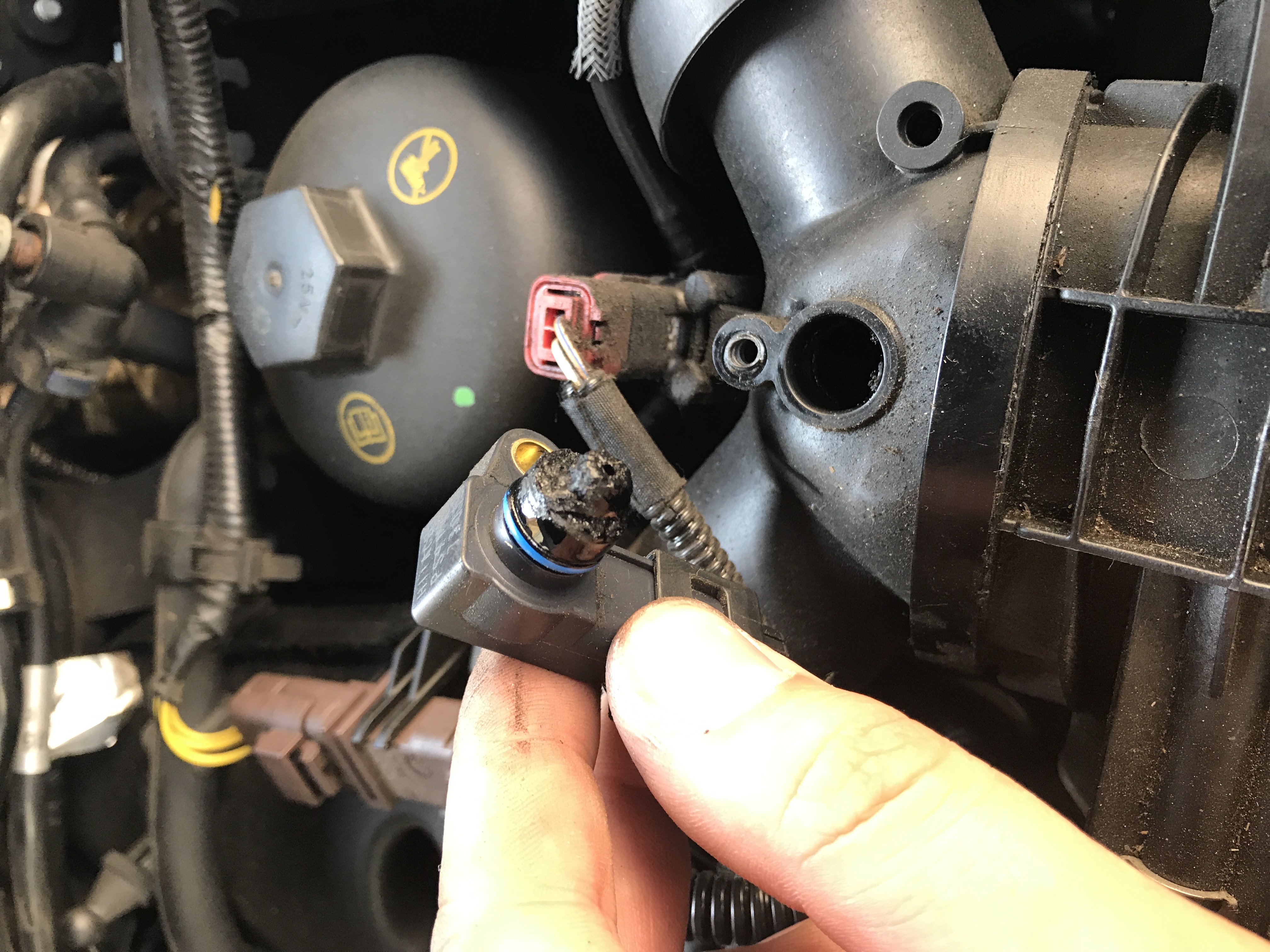

Tak dnes ráno jsem nastartoval a auto bylo v naprostém pořádku. Jel jsem 20 km do práce a za celou cestu žádný problém. Ale když jsem po práci přišel k autu a chtěl jsem nastartovat tak už jsem zas nenastartoval. Tak jsem zavolal Davidovi ten mě navedl na MAF senzor, který byl teda pořádně zasraný, tak jsem ho vyčistil a nastartoval jsem. Od té doby jsem startoval 5x a musim zaťukat je to dobrý. Takže ještě jednou díky Davidovi :-)
A přikladám foto kdyby se to náhodou stalo ještě někomu, ať víte kam přesně sáhnout :-)
Takže odděláte kryt motoru a před olejovým filtrem je kus plastu, ke kterému vede kablík a je tam šroubek, šroubek odděláte a senzor vytáhnete. Pak už stačí jen senzor vyčistit zvenku a pak je důležité i trošku vyškrábnout vnitřek. Stačí aspoň lehce, ono když pak auto nastartuje tak se pročistí. Pak už jen smontovat a nastartovat. Je možné že auto nastartuje, ale bude pořád ukazovat F a hlásit chybovou hlášku. Tak aspoň kousek popojeďte, bude to chtít víc plynu, protože se to rozjíždí asi na 3-ku mi přišlo a po kousku zastavit, chcípnout a znovu nastartovat a hláška zmizí.
