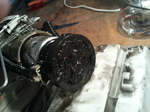

Zdravim vas.
Tak toto som mal v cerpadle z tej super drahej nafty. Neviete z coho to moze byt?
Pista
Příspěvky: 15301
Re: Čerpadlo paliva u TD5
#63 Příspěvek od MadTom » 24 úno 2012 20:09
Označil bych to za bordel, kterej se ti postupně nazbíral v nádrži. Ono to palivo co čerpáme není super čisté.

#64 Příspěvek od vyparina1 » 24 úno 2012 20:24
Auto po troch mesiacoch chytilo na par pretoceni, ale po minute volnobehu sciplo a uz ho neslo nastartovat, tak som sa pustil do vyrezania otvoru v podlahe. Islo to super. Bordel som najprv povysaval od cerpadla a potom wabkou vystriekal, nakoniec som to vysusil fenom a povolenie bolo bez problemov, len ten bordel v nadrzi, skoro som odpadol. Palivovy filter som vymenil a zajtra zalozim cerpadlo.

#65 Příspěvek od DanoDEF » 24 úno 2012 20:39
... citaj forum a hladaj samoodvzdusnovaci cyklus.

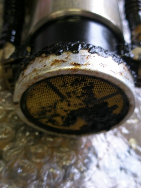

Příspěvky: 3530
#75 Příspěvek od Benjamin » 27 úno 2012 12:34
Ještě jedna otázka trochu mimo, jsou na všech LR nádrže bez přepážek? Docela mne to překvapilo, ale vlastně příjemně, dobře se to čistí..
