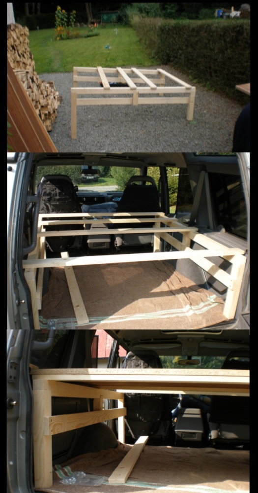

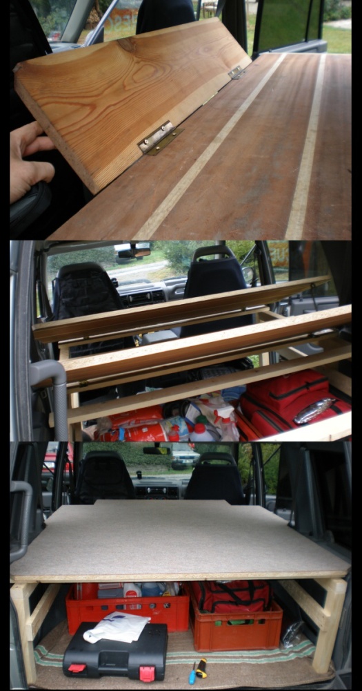

Po dlouhym zkoumání,měření a vymýšlení jsem si taky udělal spaní do DI

kurňa vypadá to dobře, a nějaké rozměry nemáš ať nemusím koumat a měřit. a jak to je za jízdy?

jak bude chvíle tak to poměřím a nějak zakreslím,ale příští týden jsem asi v Rumunsku tak uvidím jak to stihnu. jinak za jízdy klid (ty příčky pod deskami jsem podlepil kobercem) ale na vetších hupech to klepne to je jasný.forest píše:kurňa vypadá to dobře, a nějaké rozměry nemáš ať nemusím koumat a měřit. a jak to je za jízdy?
dík m.
Re: Spanie v Discu
nahodou by ti nevysel cas to zmerit, pokud to jeste mas v aute? pokud jo, funguje to jeste po 2 letech?
diky!
