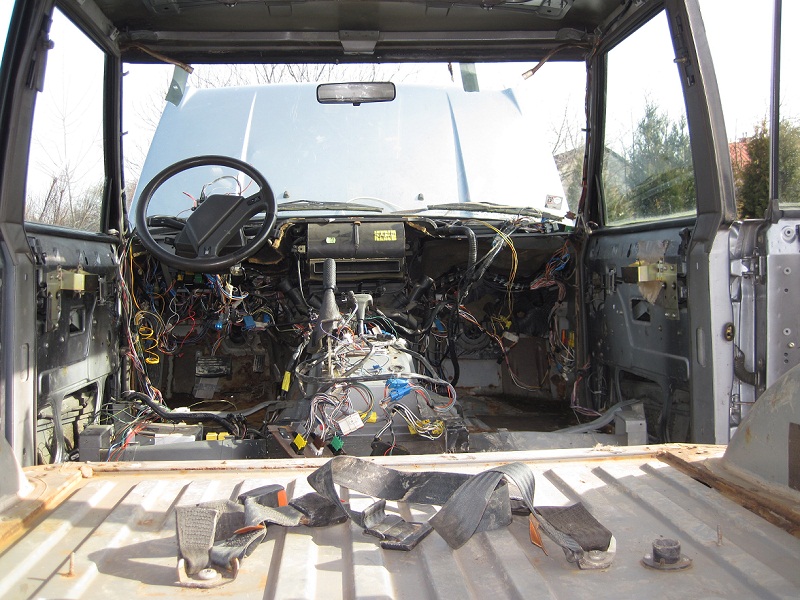

tak auto je uklizene a pripravene na navareni ramu, zitra jeste demontujem masku a zkusime se zbavit klimy, a v nedeli od 5 rana do noci bude svarovaci maraton

Re: Student Racing Team - RRC 3,9
BonfireCZ píše:tak auto je uklizene a pripravene na navareni ramu, zitra jeste demontujem masku a zkusime se zbavit klimy, a v nedeli od 5 rana do noci bude svarovaci maraton
pekny striptyz...
