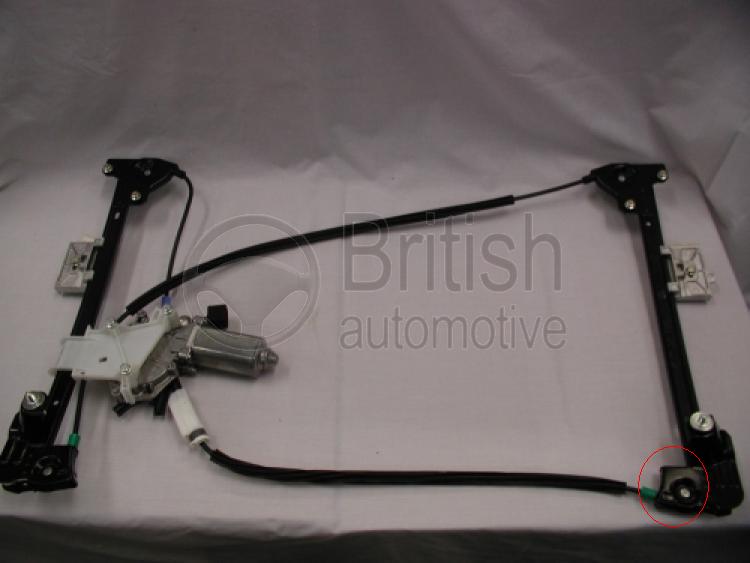

Vzdyt jsem psal, ze mam uz sundanej tapecirunk a vidim, ze je tam pretrzene...u praveho dolniho "kolecka" z pohledu zevnitr.
O vikendu se chystam ten cely mechanismus vyndat. Pry musim napred vyndat horem okno a pak i ten mechanismus (nebo pry to jde i dohromady).

Krasty píše:Vzdyt jsem psal, ze mam uz sundanej tapecirunk a vidim, ze je tam pretrzene...u praveho dolniho "kolecka" z pohledu zevnitr.
Jinak, pri spusteni v tom ruzne chroupe a najednou treba okenko trochu sjede...pak treba sjede o 1/3nu a za boha ho nemuzu dostat nahoru...to vsechno jen pri pouziti tlacikta v aute....moturek zacne vrcet jen na jednu polohu toho tlacitka a kdyz to dovrci, tak to jak zacne zase vrcet na druhou stranu, i kdyz tlacikto pustim....okno se obcas otevre min, vic, obcas zavira min nebo vic...
Potom tedy nechápu jak může někdy fungovat a někdy zase ne :hmm:

BeerRudolf píše:
Lanko je pretrzene v techto mistech...viz cervene kolecko na obrazku.

Takže to samé a ve stejném místě jako máš na obrázku jsem dneska opravoval :) Veř, že na tom nic není. Lanko z kola na brzdy napájen koncovky a pak namotat na kladku u motorku a je to :).Celý systém musí ven a rozdělat. To, že to nemůže fungovat, když je jedno lanko prasklé je také blbost :). Dolu jsem tomu musel pomoci rukou lehonce a nahoru nebo pri zavreni to fungovalo :). Nejlepsí rady jsou, že to opravit nejde nebo koupit novou stahovacku. Nejlevnejsi jsem nasel za 3200 Kč a to mi přijde trochu zbytecne oproti lanku za 30 Kč. Musíte si tu nekdy dávat opravdu pozor a nekupovat vsechno hned protoze spousty veci se dá opravit as celkem jednoduse. Mám za sebou i opravu IRD. Nejsem zádny sikula jsem Elektronik ale vse si nejdrive vyfotim a pak to dávam dohromady :) Uz me stálo hodne penez to auto, ale mám ho rád a tak si snazím opravit co jen jde.
Preji hodne stesti :)

Tak zatim se mi to podarilo tedy jen vyndat. Jeste jsem nemel cas to rozebrat. Chci se jeste zeptat, zda je nutne mit polohu okna (drzaku okna) v nejake poloze, kdyz budu menit ty lanka? Jak je to s delkou tech lanek?
