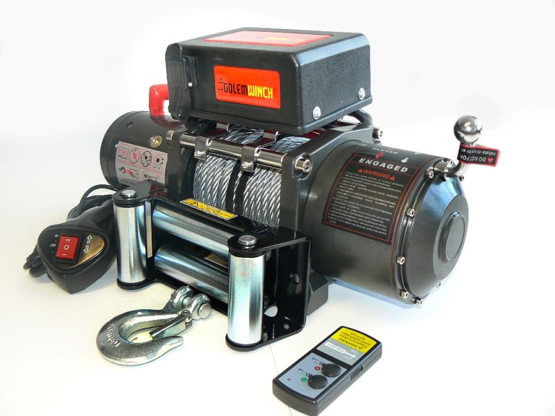

Jeden z kompaktnějších a hmotnost se dá řešit i výměnou lana za syntetiku.
Kvalita bude odpovídat ceně 7 300,-
Parametry elektrického navijáku Golemwinch 6000 lb:
Motor: Seriové vinutí, 5,5 hp
Rychlost tahu: 6.8m/ min
Druh převodovky: Třístupňová planetová
Převodový poměr: 218:1
Brzda: Automatická v bubnu navijáku
Tažná síla: 2948 kg - 6000lb
Délka lana: 18 m
Průměr lana: 9.5 mm
Hmotnost: 30.00 Kg
Rozměry: 450mm x 156mm x 215mm

Ten Golemwinch kousek :ty jeden...: vypadá vcelku slibně a pro mě i cenově přijatelně :-)
Snad se s Tagrem nějak dohodnem na termínu a já budu za 2 týdny moudřejší :-) co se týká připojení apod. :-)
Jinak do toho lesa si budu muset sehnat ještě nějaké další, prodlužovací lano, 18 m je máálo.. A taky si myslím, že těch 2.7 t případně 3 t bude dostačujících. Free bych s tím vytáhnout měl a pokud bych chtěl přitáhnout kmen apod., tak si stejně myslím, že v 90% případů to půjde přes kladku :hmm:

Já mám Golemwinche sice od Vánoc ale zatím funguje skvěle kamarád ho má o rok dýl a taky žádnej problém. Nevím co by třeba dělal kdyby byl na odtahovce každej den v provozu, ale no to moje párkrát do roka vytažení to bohatě stačí. Za ty prachy.
