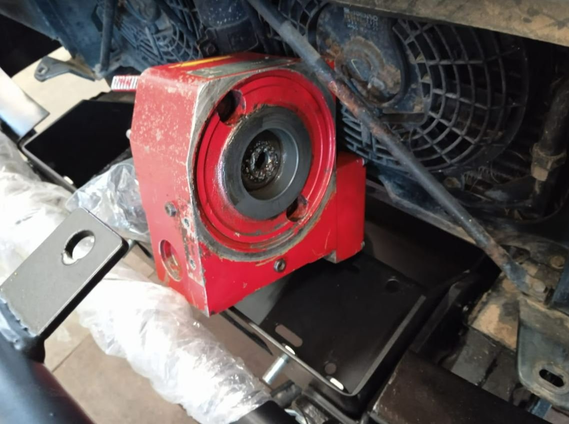

#39 Příspěvek od steyr » 07 čer 2022 13:55
Ahojte,
nebudem zakladať novú tému keď tu už je.
Potreboval by som poradiť.
Klíma z mojej DI 300TDi musela von kvôli navijáku, nakoľko tam nevošiel a nechcel som posúvať platňu keď bola na pôvodných dierach v ráme ani ju prerábať. (V podstate musel von len chladič klímy, no už sa to vybralo komplet.)
Rád by som klímu ale vrátil späť a zfunkčnil, samozrejme zachoval i naviják.
Na hĺbku potrebuje naviják cca 3cm a na výšku max 4-5cm.
Prosím o názory k nasledovným úvahám:
1.Dal by sa chladič klímy posunúť vyššie? Upraviť úchyty?
(Dozadu viac nepôjde kvôli hlavnému chladiču motora)
2. Dá sa kúpiť nižší(užší) chladič, ktorý by pasoval.
Riešili ste to niekto, prípadne ako by ste to riešili?
Vopred ďakujem za všetky rady a postrehy!
