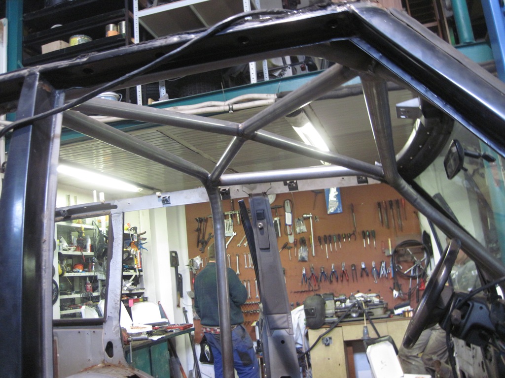

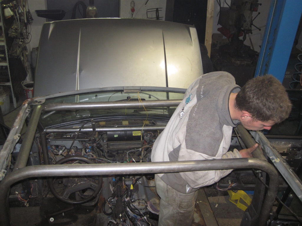

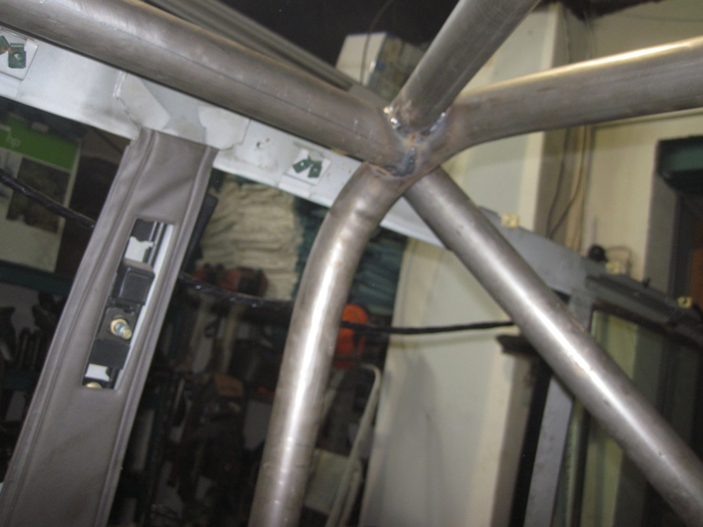

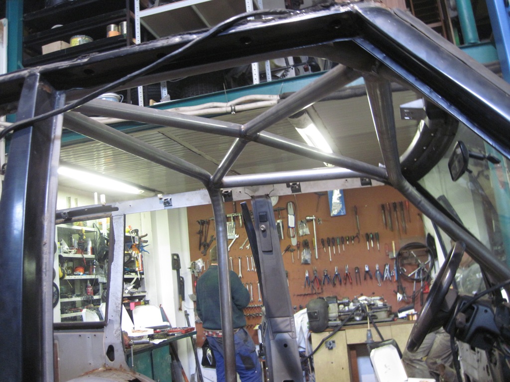

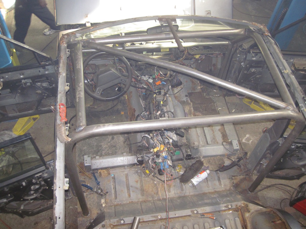

tak ram je z 80% hotov, dneska probehl presun k ivosovi kde se budou delat brzdy, vymenovat oleje, varit prvni sedacka... v nedeli snad dokoncime ram a muzem se pustit do dalsich veci jako odpojovac baterky, ruzne uchyty, drzaky atp.
jinak co s tema kabelama, mame to zavazat do igelitu? vycvakat to by bylo harakiri :mrgreen:

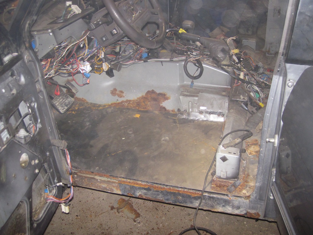

na co sahnem to se urve, musi se natahnout nove palivove vedeni, karel nam poslal brzdovy valec s posilovacem bez abs, cele abs je pryc, takze tam uz jednoduse namontujem ten novy valec.
Musi se vyndat brzdice, vymenit prachovky a tesneni, cele to rozhybat.
Snazime se vyznat v elektrice no je to masakr, ted nam nejede cerpadlo v nadrzi, staci ho pripojit na spinacku?
auto za studena nechce startovat, a pri pridani plynu chcipa, po chvili zas jde za plynem dobre asi nekde chyba v palivu, bude se stejne davat nove tak snad uz to pak pojede v klidu.

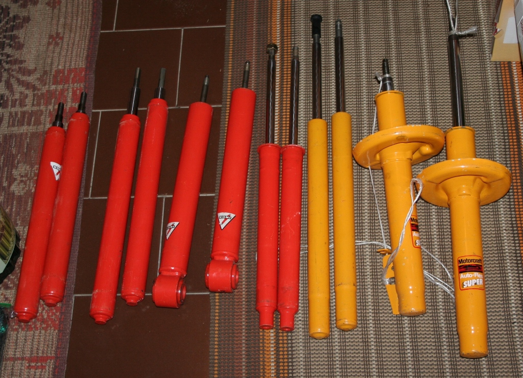

Hodily by se nam stare nefunkcni tlumice, potrebujeme oka a srouby
