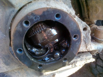

Zkontroluj si pořádně koule v kleci, pokud tam nejsou vůle, někdy pomůže pořádné promazání a pokud je jeden kineťák suchý zrovna zkontroluj i ten druhý- bude na tom asi podobně.Taky je dobré provést i kontrolu svisláků, ale to toho rozebrat ještě o trochu dál
... odporucam vybrat poloosu z kinetaku potom vybrat klietku, gule a az tak skontrolovat...mozes mat prasknutu vnutornu cast kinetakukarel píše:Zkontroluj si pořádně koule v kleci, pokud tam nejsou vůle, někdy pomůže pořádné promazání a pokud je jeden kineťák suchý zrovna zkontroluj i ten druhý- bude na tom asi podobně.Taky je dobré provést i kontrolu svisláků, ale to toho rozebrat ještě o trochu dál
... vzhladom na stav ako vidno na fotke jednoznacne odporucam rozobrat aj druhu stranu. skontrolovat stav a ak nic podozriveho nenajdes dobre premazat kinetak este v rozobratom stave vazelinou MS3 od Castrolu natlacit do kinetaku kolko vojde a potom zbytok tuby do jednej polgule cize spotrebujes 2ks popripade si este zadovaz origo valelinu od LR v takej zelenej tube a dopln este k tej Castrol vazeline.
jojo rozebrat ocistit od stareho maziva a spiny a znovu mazivo jak rika Dano...ten kinetak este muze byt dobrej ale chce to co nejdrive...
Tak to mám v kupě, paráda. Díky všem za rady a Eliottovi za kloub:)

Tak sa mi podarilo uplne zrusit homoklb.
Kedze sa uplne rozsypal, obrusil mi drazky na poloosi a teraz si nie som uplne isty ktora poloos tam patri. Je to na lavej strane. Auto je D1, 300TDI, 1998 s ABS. Viete mi poradit oznacenie dielu?
Pevnostne poloosi nechcem. Myslim ze je dobre ze bude poloos najslabsie miesto v hnacom ustrojenstve. Inak cidlo ABS vyzera ako keby som ho prestrelil a musim zrepasovat celu gulu lebo je v nej vsetko rozsypane. Uz viem co bola ta rana ked som sa vratil domov.
