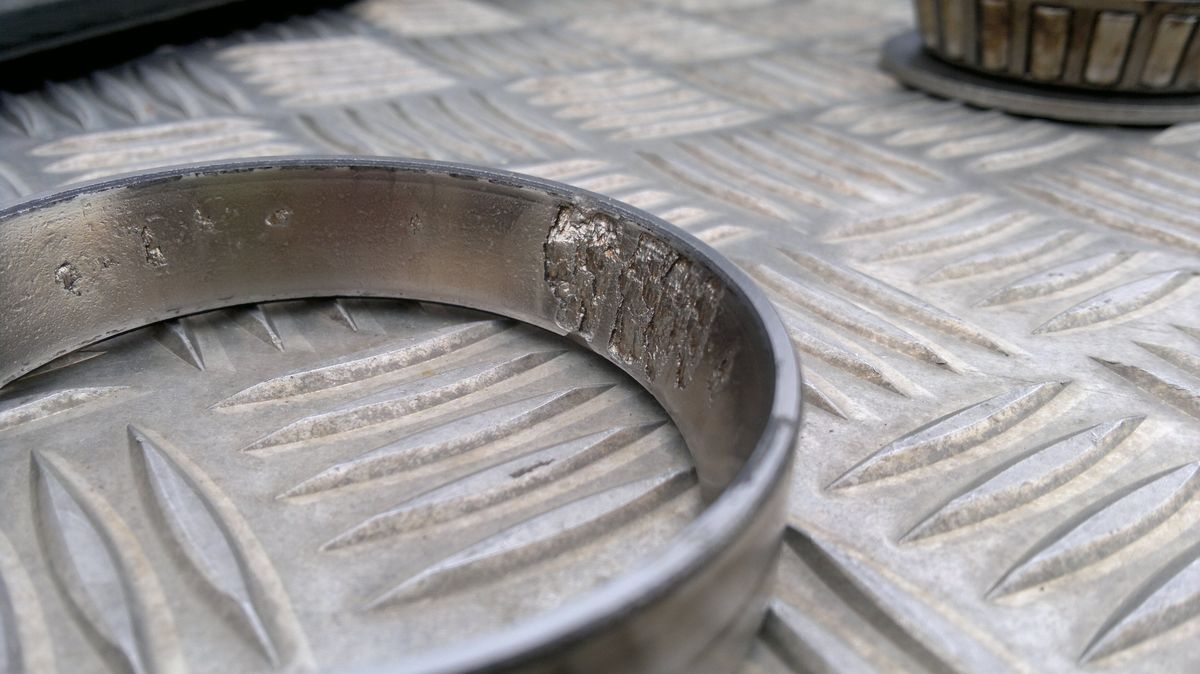

#88 Příspěvek od DanoDEF » 21 bře 2012 21:59
... zeby aj T....N oje...l ?

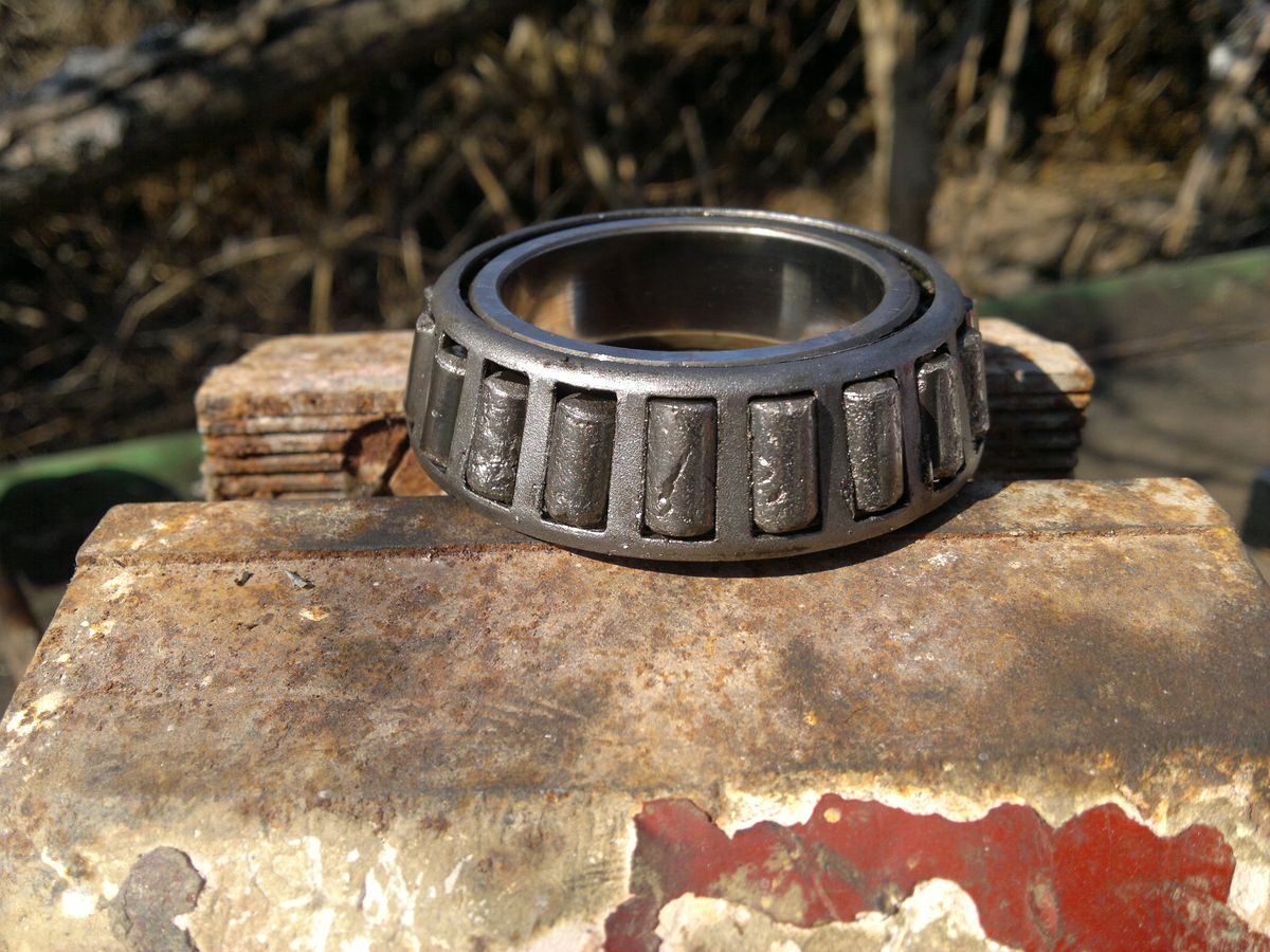

#89 Příspěvek od MOPADŽI » 26 bře 2012 09:12
Krásné válečky :S
Docela bych je změřil tvrdoměrem ... to snad nemůže být ani kalený :devil

Re: Ložisko v předním kole
#90 Příspěvek od komin » 26 bře 2012 10:53
Ono sa to v naboji vylesti :mrgreen:
Neviem ci sa robia na defa ale na osobakoch jedine co vydrzi su loziska od SKF a FAG.

#93 Příspěvek od ondra44 » 26 bře 2012 16:01
DanoDEF píše:... zeby aj T....N oje...l ?
Se divim že se to nekouslo a neprotočilo na tom náboji.Jinak pěkná práce to ložisko.
Příspěvky: 4308
#94 Příspěvek od MOPADŽI » 27 bře 2012 12:41
ondra44 píše:
To se stalo mě asi v 80km/h. Volant mě to málem vythlo z ruk :devil

#96 Příspěvek od Hubert » 27 bře 2012 21:28
To vypadá jako by byly přetažené. Taky sem jednou přetáhl ložiska a vypadaly úplně stejně.

#97 Příspěvek od erik » 27 bře 2012 22:15
ondra44 píše:
.. mně se to neprotočilo v náboji, ale ukroutila se poloosa - pevnostní...na rovné asfaltce...
