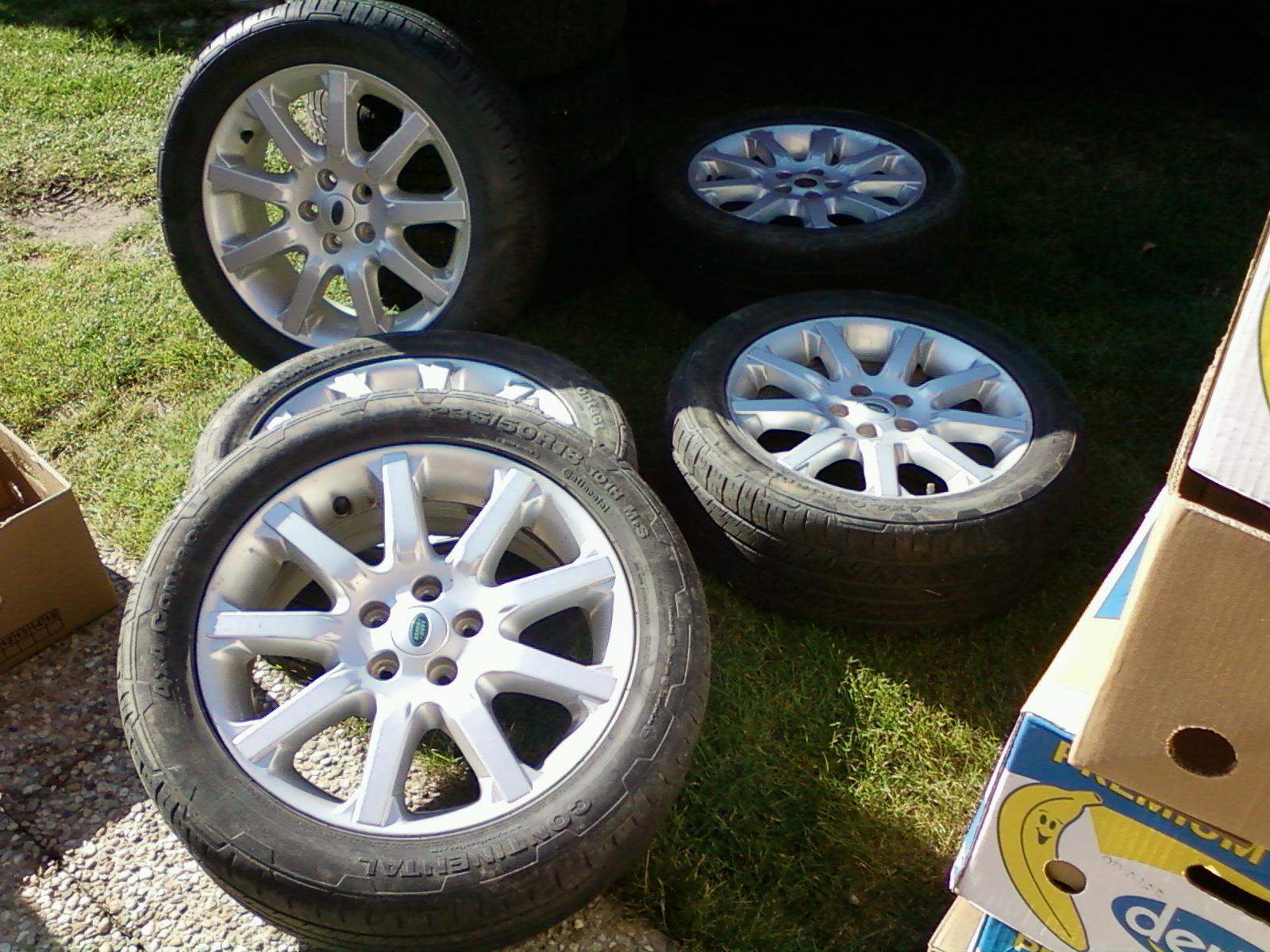

Ahoj, měl jsem na free 18 origo LR viz. foto. Chci je prodat, protože je nevyužiju. Mám ji 5ks i na rezervu. Jsou nepoškozené. Jedna guma je nová.

Origo kola 18tky Freelander má 15né ? na kterém autě ty kola byly? Freelander 2 asi taky takový kola nemá nebo jo?

Nabídka kol z katalogu na Free I z roku 2005 :wink:
