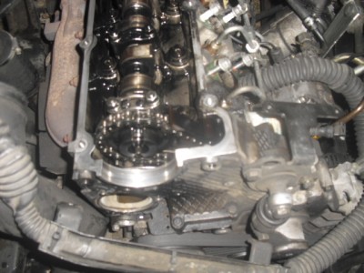

chlapi, jak pokračovat dál k sundání hlavy, nevím jak sundat rozvody? díky

musíš vyndat lízatko na šponování řetězu,z boku sou dva šrouby,je taky potřeba zajisti hydrošponovák,ale když vylítne moc se nestane, pak sundáš kolo z řetězu a řetěz pustíš dolu
