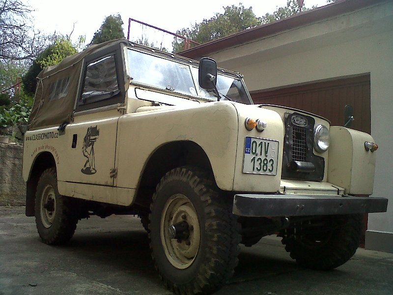

malá obrazová příloha:

jo a dnes parabolika začaly krásně skřípat :D

Já bych řekl že na ty nové šekly měly jít i díry trochu dál od sebe (zvetšit rozteč), že ty pera jsou právě kvůli pohodlnosti delší. Takhle to vypadá že to dělá moc velký "luk". Nevznikl ti tam velký "napnulismus", nebyl to trochu boj to tam dostat? Ale Sérijka ňam, ňam vypadá i tak skvěle :yes .

neřekl bych, že by tam byl problém. Vzhledem k tomu, že jedna strana je v rámu jaksi navolno, pero si zachová prohnutí jaké má...

jo jo všechno jak píše Kryten jsme udělali, a jestli si auto sedne budu rád, zatím asi těch pár měsíců počká před garáží :)
Původní pera šli pěkně do sucha do skladu k dalším původním věcem, co už jsem demontoval a až ho jednou dostane do ruky opravdový veteránista - pěkně jí může dát do originálu...
No až se potkáme někde na nějaký akci rád tě Jakube svezu abys posoudil, ale fakt rozdíl je minimum, nicméně s původníma perama jsi se svezl a sám jsi říkal, že to nějaký moc tvrdý a tak to bohužel i zůstalo... Nevím kde ještě hledat chybu.

Já mám RM péra na Pekelníkovi a taky je to tvrdé jako žebřiňák, "levná" parabolická péra od Britpartu na Berniem jsou krásně měkká, auto stojí sice mírně nakřivo a žádný velký nárůst ve výšce auta nenastal, ale stejně máme pro jistotu stání pro auta 2,3 m vysoké, kdybych náhodou někdy nutně potřeboval něco většího :lol:

ja táké měnil za paraboliky a je to krapet lepší akorát jsem nakloněný na jednu stranu (po namontovaní to stálo rovně) ale neřeším to a s tím vjezdem do garáže máš teda pech........není rychleší upustit kola a zas po vyjezdu přifouknout? :chuckle nevím co je rychlejší jestli poskladat plachtu nebo foukat kola

...naštěstí je více možností, ufouknout kola, nebo je rovnout přezouvat za menší... není to neřešitelný :D
