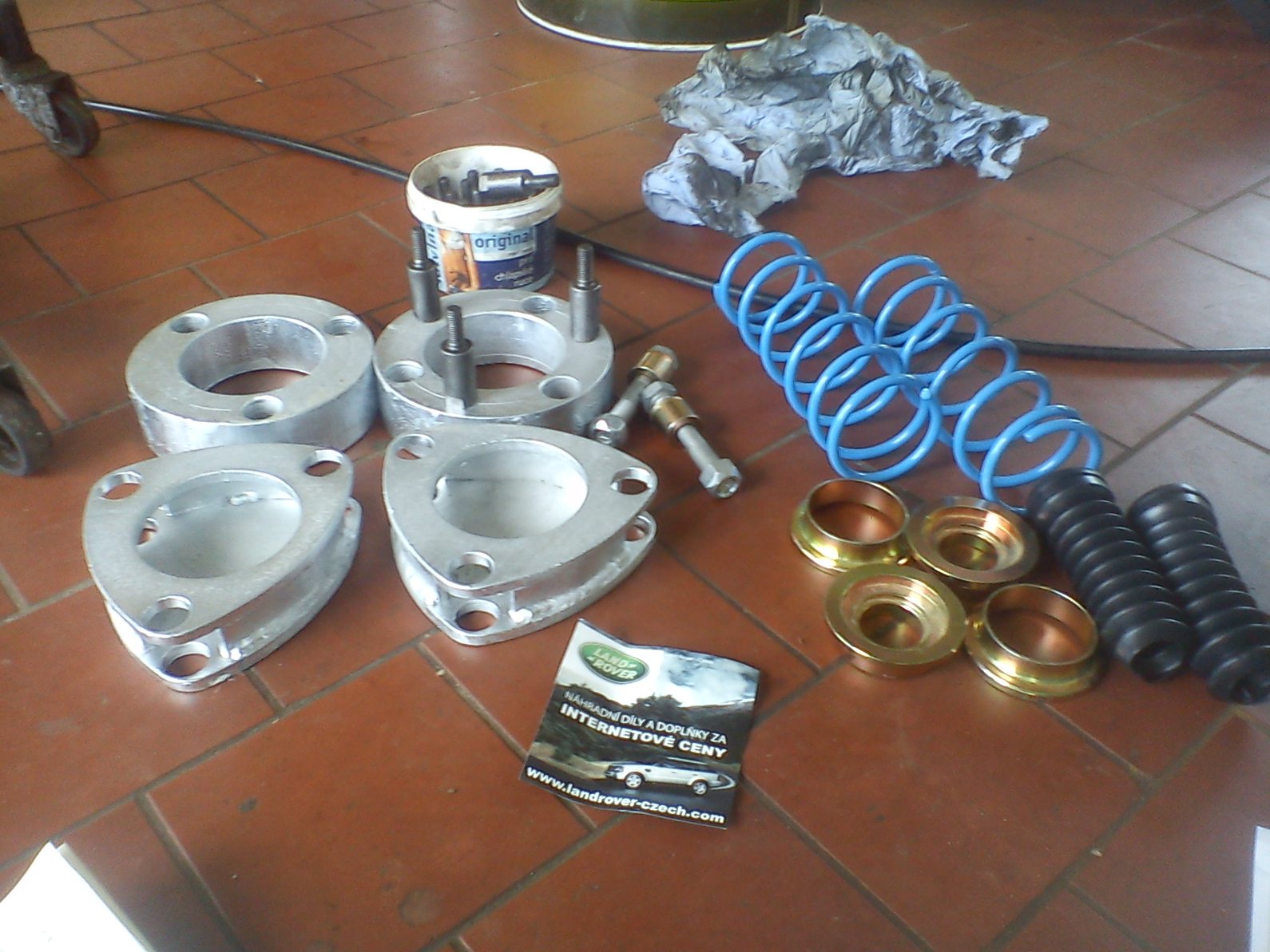

Po několikahodinovém souboji s vyrážením šroubů z těhlic a rozčilování se zarezlými šrouby a maticemi je friťák o 42 mm nahoře,originál MAD jsou na svých místech a září krásnou modrou barvou. Když sem auto pustil ze zvedáku na všechny čtyři musel sem konstatovat že to vypadá přímo nádherně. I když moje drahá blonďatá polovička to okomentovala slovy (ty seš vážně prdlej!),já sem spokojenej. Zítra ještě na geometrii a je hotovo. V pátek mě přivezou nový pneu a až mě kamarád opískuje a nastříká kola hned je dám nasadit a hurá testovat.......

Díky za rady tady i po mobilu. Pár fotek z akce,auto vyfotím až na nových pneu. Zrovna mi je přivezl kurýr.....sem to asi malinko přehnalmacejky1 píše:CONGRATULATION

Pružiny sem kupoval za tuším 3345 za sadu ale jel sem si pro ně sám,kousek od nás je vesnice Dolní Ředice a tam se tím jeden chlap zabývá,jinak nevím co stojej jinde. j
Jinak je docela možný že mě jedna sada podložek zbude,ale to budu vědět až večer. Dělal sem je pro jednoho člena fora co sme spolu byli na Pasíčkách,ale jeho servisák se do toho nějak nehrne. Tak pokud si to dotyčný nerozmyslí a měl by si pak zájem dej vědět.

Fugíne, z jakýho materiálu jsi dělal ty nadstavovací šrouby ? Je potřeba aby měly pevnost alespoň 850 MPa/mm2 tedy 85 Kg/mm2. Já osobně na ně poslední rok a půl už používám 15 42x.xx která má 1 200MPa/mm2

klasiku..14220 jak si radil v mejlu,podařílo se je zušlechtit na 940 Mpa. Myslím že je to dostačující,žádný velký střihový zatížení tam není a na tlak(tah) to musí utáhnout slonamacejky1 píše:fugín píše:Rozměr je klasika na free. Asi to bude někomu možná připadat vzhledem k zvednutí auta úchylný ale mě se to tak líbi a taky jsem měl na ně volný disky. Je to protektor 195/80 96Q R 15. Prodejce v eshopu uvádí rozměr 195-205/80,na pneu je napsáno 195,ale při porovnání se zimáky Bridgestone jsou i nenasazený asi o 2 cm širší a průměrově cca o 3 cm větší. Hloubka dezénu je od 18 mm na krajích do 16 mm ve středu pneu. No nekup to za pouhých 2195 českých

slíbil sem pár fotek až bude komplet hotovo (foceno pouze mobilem),tady jsou:
