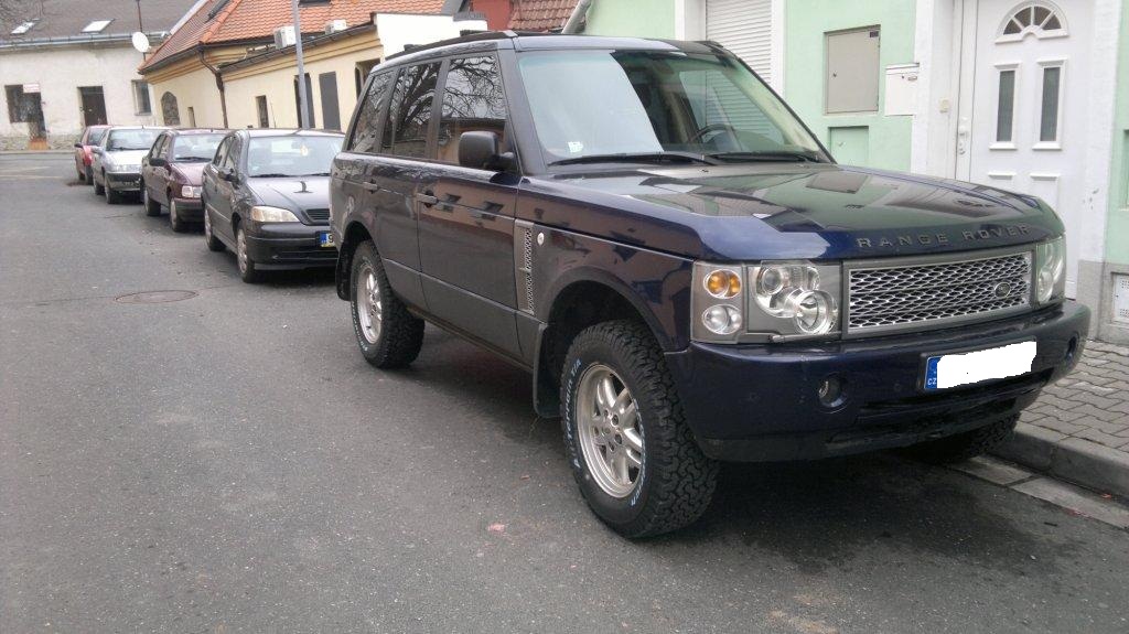

Ještě mě napadlo, jak je to s diskama? Na L322 dávali 18", 19" a 20", což není problém zapsat do TP (pomůže např. firma Helpreg p.Stehlík), ale dají se dát na auto i 17" (s AT nebo MT), nebo se do nich nevejdou brzdiče?
Já tam mám toto 265/65 R 18 ALL TERRAIN T/A KO 122R

jirka116 píše:Já tam mám toto 265/65 R 18 ALL TERRAIN T/A KO 122R
To je pěkný! Co hluk, jaký je rozdíl oproti silničním? Není problém s nějakým drhnutím, atd.? V rejdu mi přijde, že tam moc místa navíc není :shock:
BFG AT jsem sice už na autě měl, ale tam to byl přechod z MT Mudzill, takže to po nich byla slast :lol:

#52 Příspěvek od jirka116 » 15 kvě 2012 14:21
V plném rejdu jen malinko plastovej podběh. Hluk zanedbatelný do 50Km/h pak o nich nevíš víc jak 160 jsem s nima nejel a ani nechci :chuckle . V zatáčkách zatím dobrý,ale nesmíš na ně zapomenout ,protože jsem s nima jednou říznul zatáčku a to bylo už slyšet :chuckle a trochu už to šlo za předkem.

jj, nad 160kmh je to opravdu zbytečný řešit :D To drhnutí je škoda, drhne to ikdyž se to lehce přizvedne, 3-5cm tím IID Tool? S přilnavostí chápu, že to nebude hitparáda, ale přecijen RR není "závodní placka" Obrázek

#54 Příspěvek od jirka116 » 15 kvě 2012 17:59
To drhne né o celý podběh ale jen o takový kousek co je v předu a to fakt jen když dáš plnej rejt to nemusíš ani řešit :Pohoda:

Btw. Jirko, jak řešíš rezervu? Vejde se do origo místa ta větší?
jirka116
Příspěvky: 347
tel.: 776670047
auto: Defender 300a130 TD5
Bydliště: Kolín
Re: RR L322 - koupě, servisní intervaly, opravy, úpravy
#60 Příspěvek od jirka116 » 18 kvě 2012 09:20
Rezervu nemám protože tam je LPG :sweat
