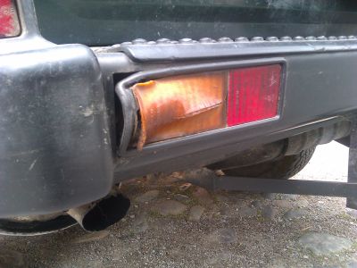

Stalo sa to uz niekomu? Vsimol som si to ked som dal smerovku dolava a pocul som, ze rele cvaka prilis rychlo. Myslel som, ze vypalena ziarovka no potom som uvidel toto. Staci vymenit svetlo alebo sa budem musiet babrat aj s kablami? Neviete co to mohlo sposobit? Asi vyfuk ale preco? Je normalne, ze rukou ho lahuckou pohnem hore dole nemal by byt pevnejsi? Mozno nan zatlacil daky konar a potlacil ho hore k narazniku ale ajtak neviem ci je to bezne. Ved by to malo zvladnut aj konare.

Ahoj, přesně minulý týden se mi stalo úplně to samé, ale to tvoje ještě vypadá "dobře" :D Určitě je to od výfuku, ten můj dostal ránu a zajel pod nárazník, takže jsem koupil nové světlo a vyměnil, kabely to vydržely. Výfuk jsem jen vzal a zatáhnul jsem ho dolů, co to šlo a teď už je to OK, nikam už to nefouká. Ale do budoucna výfuk vyvedu do boku, ať je klid. Bob

už se mi to stalo, v terénu mi výfuk přeskočil na silenbloku nahoru a zustal tam, a teplo šlo rovnou na světlo.

Stává se to poměrně často, chce si to kontrolovat vývuk.
Někdy se u DII se dokonce nataví plastovej nárazník a nové světlo tam jde potom velmi špatně

dakujem za odpovede :) tak objednam nove a hadam to kable prezili a nebude s tym problem len sa cudujem, ze na to nie je vymysleny daky zlepsovak ked je to tak casty problem

Je, jak už psal Bob, výfuk do boku. Pak ho nezlomíš ani při couvání ;)

http://land-rover.eliott.in/cz/e-shop/2 ... r6509.html este sa chcem spytat, ze ak si objednam toto svetlo je v tom aj objimka na ziarovku alebo ako to mam vyriesit ked sa aj ta roztopila ten konektor je v poriadku

Přesně ten jsem u Eliotta objednal, je to komplet - jen tam šoupneš žárovky, přepojíš to a hotovo. Akorát já měl blinkr roztavený tak, že nešly rozpojit konektory, tak jsem tam nechal ten starý a pohoda, bliká, svítí :D
