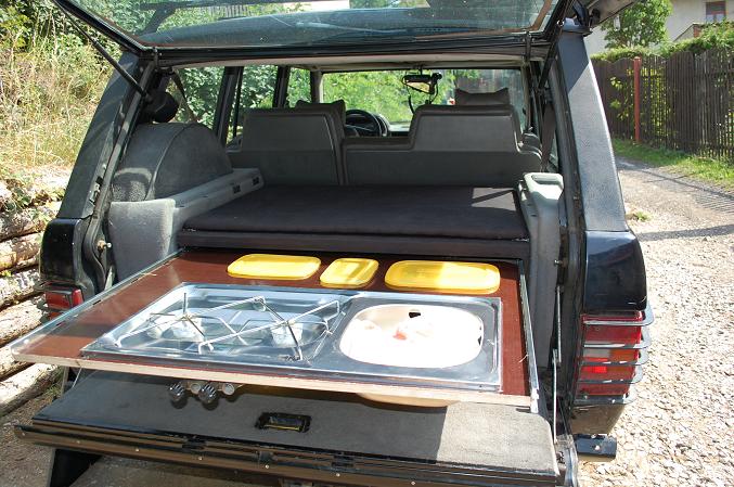

Dneska sem dokončil spací část vestavbičky
ještě ušít matraci, ale spát už se v nejhorším dá

Re: RRC by Dočkař
Pro tuto chvíli hotovo
víc do odjezdu už nestihnu, ale bivakovat už se dá

Ešte úložný boxy a trochu lišt na oko

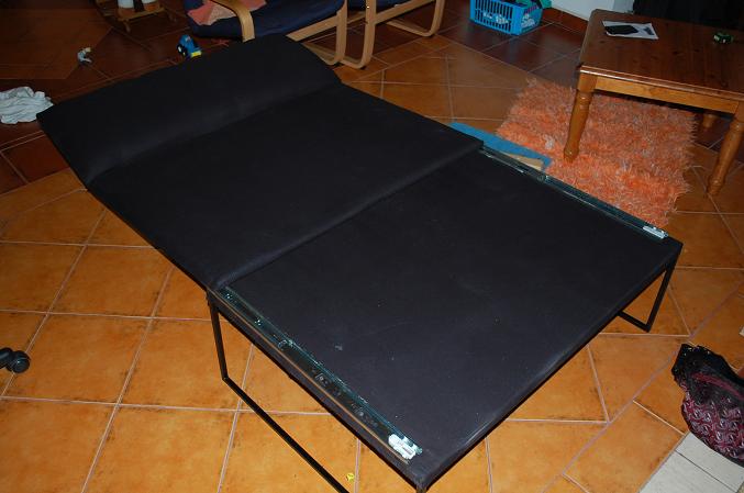

Re: RRC by Dočkař
Díky. Celý je to samonosný, jeden člověk to nandá do auta za půl mimutky, rozložený na spaní taky tak
nejdýl trvá sklopit přední sice
Dočkař momentálně bez Dočky

Re: RRC by Dočkař
Hezké a jeden člověk to i unese? S tím mám největší problém, že to celé ztěžklo a musím si dávat pozor při zvedání.

Re: RRC by Dočkař
Nevážil sem to, výpočtem kolem 30kg. Všechno dělám s ohledem na váhu. Abych výstrojí nevyčerpal nosnost

Re: RRC by Dočkař
30kg, to je vzhledem k rozměru docela dost na jednoho. Holt se to nosí blbě, protože je to veliký, narozdíl od pytle s cementem, kterej jde hodit na rameno.

Rám je 15mm jekl, desky sem použil vodovzdornou překližku, zhlavně proto, že mi pár desek zbyloMarťas píše:Z čeho si prosím vyrobil tu konstrukci a horní desku, díky.
