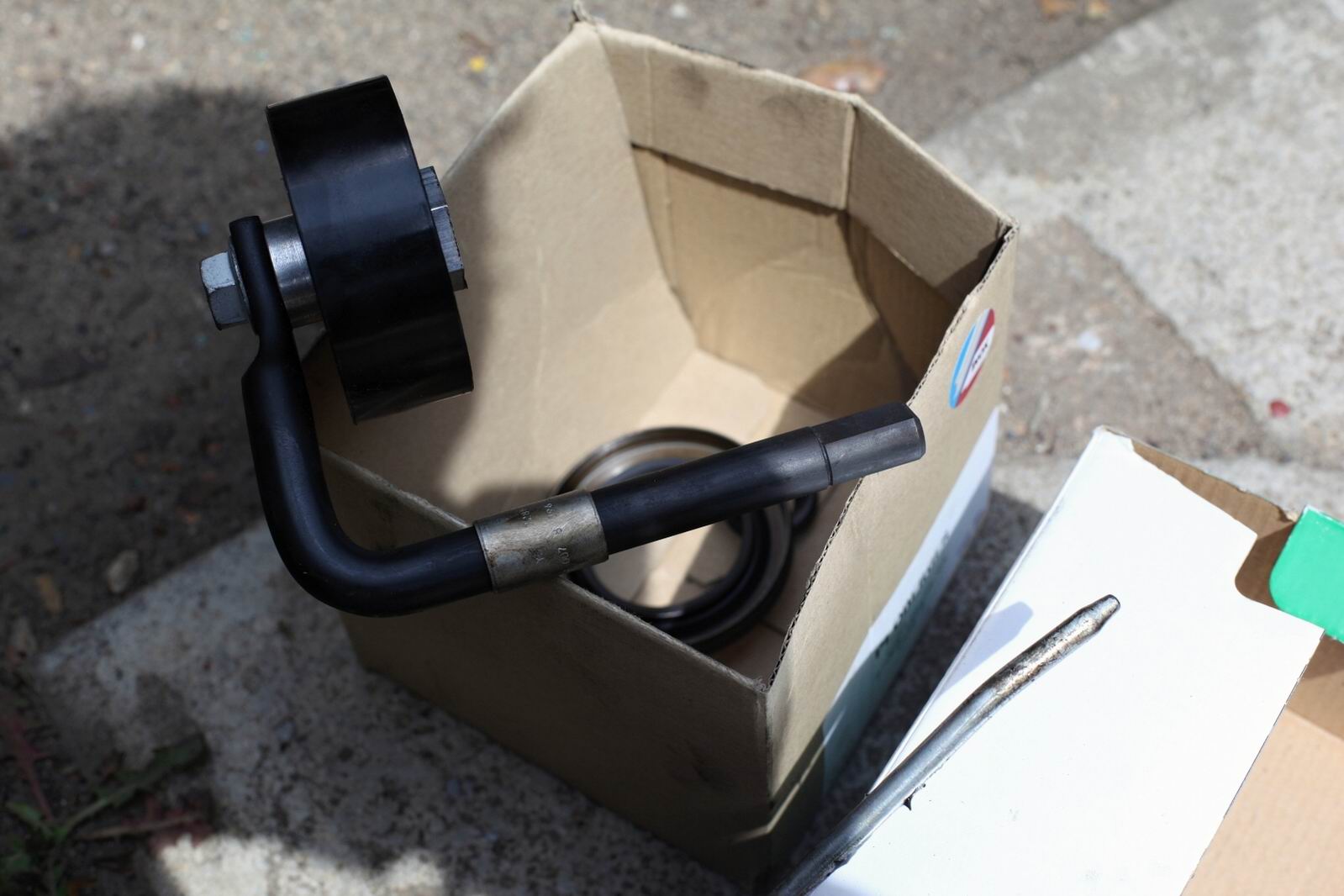

Jinak doporučuji kontrolovat řemeny příslušenství a kladky. Jeden řemen jsem měl těsně před smrtí (děkuji za detekci DEF TECu) a jeho napínací kladka byla tak zatuhlá, že už rozhodně nic nenapínala...
+ se doporučuje koupit s novou kladkou i nový futýrko s těsněním, nebo jak se to nazývá viz. rozpis Obrázek

Ta zatuhlá napínací kladka klima řemenu je běžnej jev u tohoto motoru.Jen výměna toho kusu co má Lukasino na fotce je jen dočasné řešení.Bývají vyběhaná futra kam se strká ta tyčka té kladky a pak dochází k vyosení kladky a drbání řemenu.A za nedloho to opět zarezne a přestane to napínat.Jinak doporučuji kontrolu té kladky.Pokud je zarezlá a nenapíná tak časem dojde k prasknutí té tyčky od rázů při spínání kompresoru.Pak samozdřejmě k uvolnění řemenu kterej se může dostat do toho druhého řemenu a udělá to pěkný brajgl.

Libovka: o futýrkách jsem se to dozvěděl, je také nové, viz to schéma, nebo jak to nazvat
