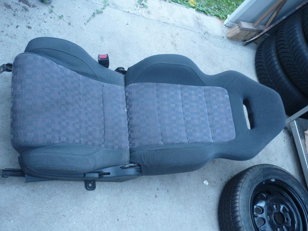

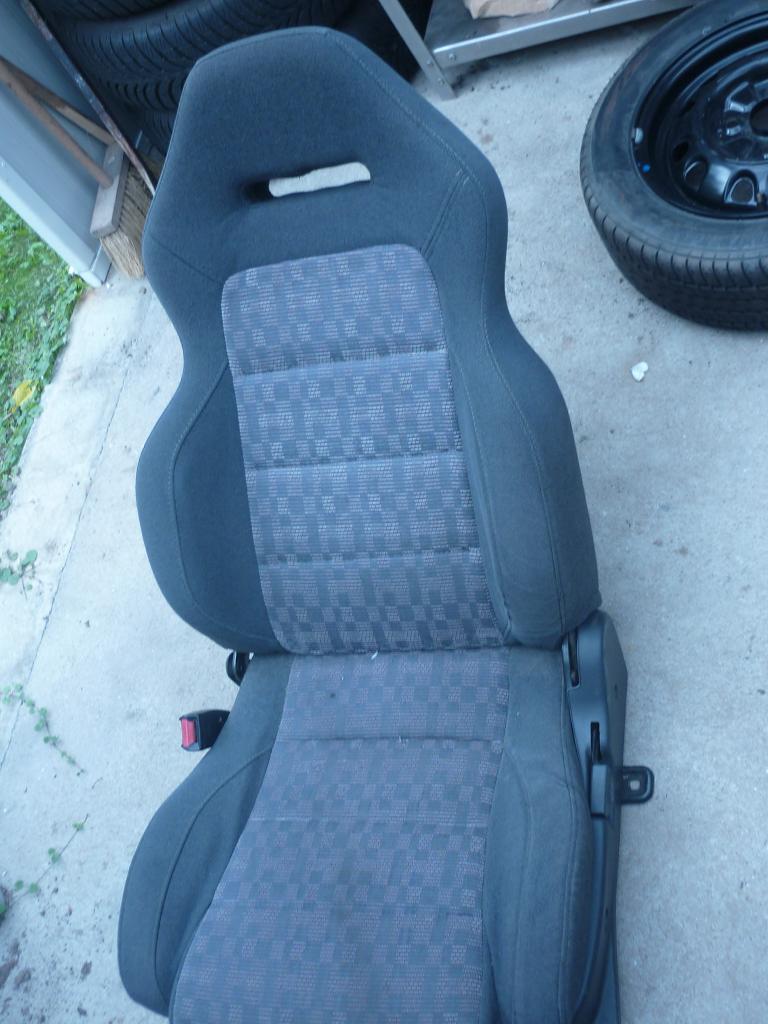

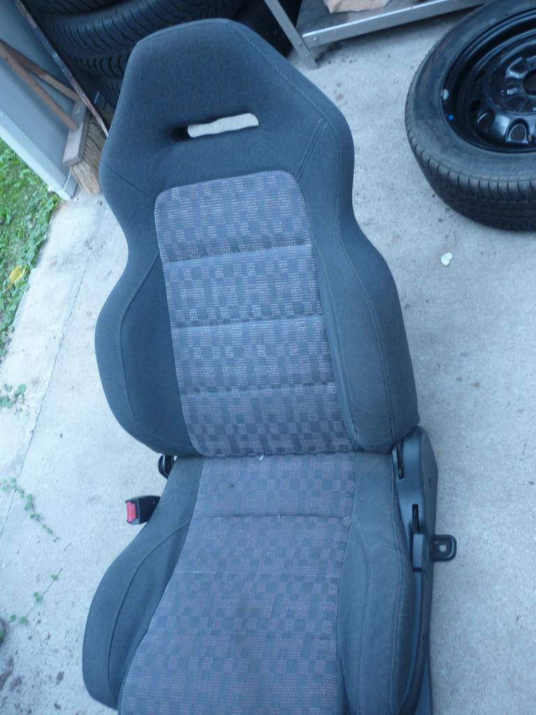

Taky sem řešil přesně tenhle problém, ale chtěl sem ještě aby byly sklápěcí dopředu. Tudíš nějakej třídvéřák a nejlépe trošku sportovní. Za pár korun sem našel v luxusniim stavu se suzuki swift GTI. Original sem odšrouboval komplet i s pojezdama a po převrtání pár děr a vyrobení pár úchytů byly na místě. Práce cca na půl dne. Vypadaj super, můžu konečně udělat spaní, páč jdou sklopit až na palubku a sou nesrovnatelně pohodlnější než origo

Pokud by někoho zajímaly ty ze Swifta GTI, tak sem vyhrabal pár fotek když sem je kupoval. V autě to vyfocený asi nemam. Pokud se nato člověk hodně nezaměří, tak neni k poznání rozdíl od origo šedýho čalounění.

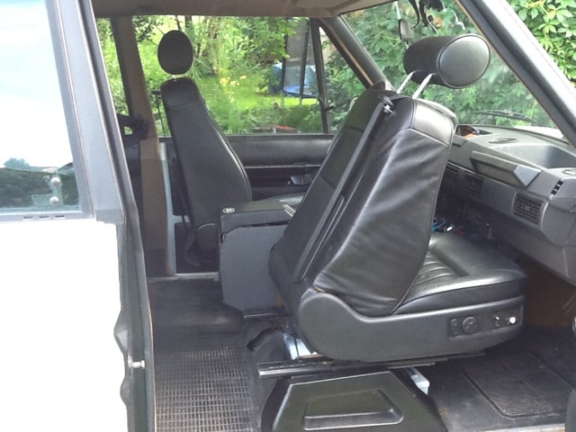

Re: DI - vymena sedaciek
Ja je v RRC vyměnil také, ale nic nevratného ...
