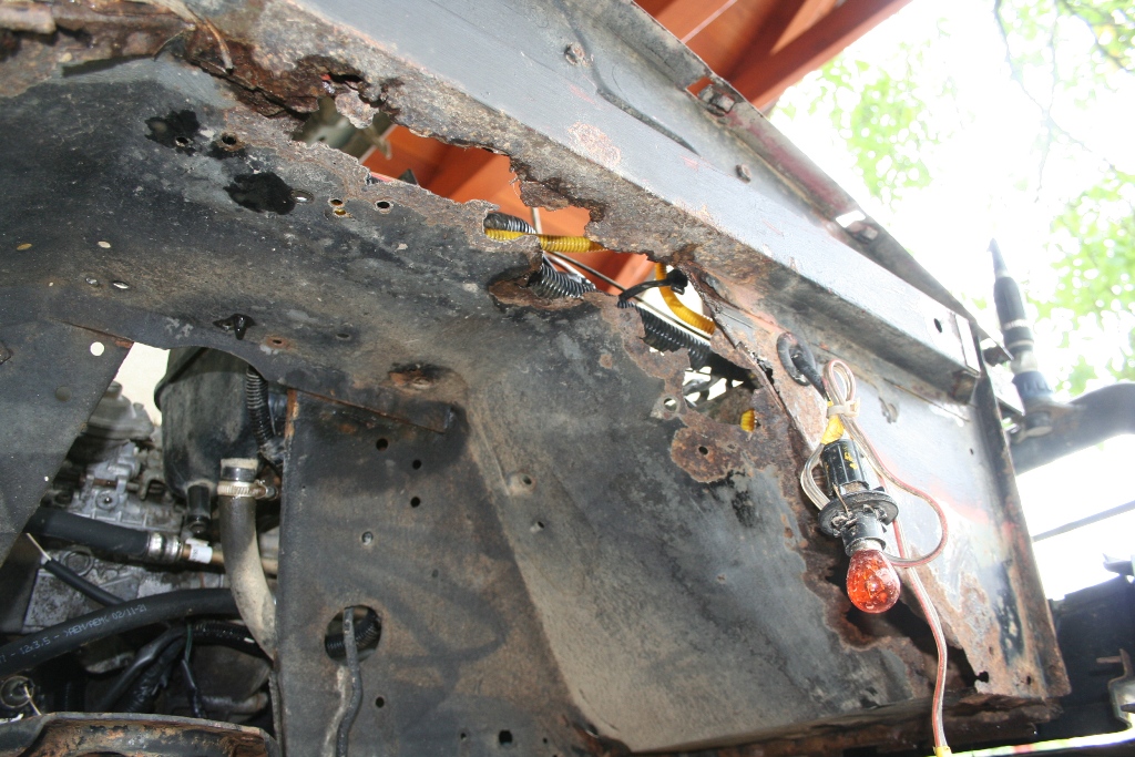

ja jedu zitra pro plech, ke kamaradovi pro svarecku a dam se do pracefidzi píše:Koukám, že si na tom ještě hůř než jáMiky_CZ píše:![]()
Za 14 dní to vezu k Mirkovi70, ten mi to zaplátuje, aby to nebylo jak cedník :-D

Tak to ja radeji rovnou objednal nove COcko ... az mi Patrik konecne uzdravi motor tak se pustim do kastle. Ikdyz mam pocit, ze budu tentokrat vic odrezavat nez vyvarovat

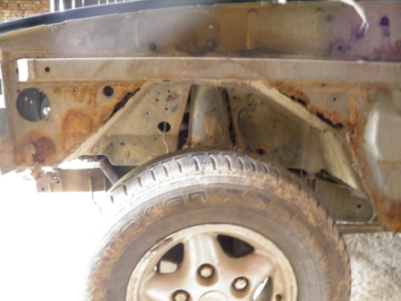

Miky prajem vela štastia ,, ja to už mám konečne za sebou prikladám aj foto ako vyzeralo moje ..
pred a po ..
