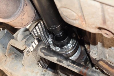

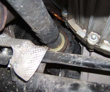

mam dotaz
jak poznám na autě že je přední náprava vymněněná
(jiná barva? jiné označení?atd?)

Nebyl myšlen spíš kardan, zda byl měněný, nebo je tam první deb**ní verze?jirka116 píše:Mám ji vymněněnou i s měchama letos a dnes už to na pohled nepoznám.krestak píše:mam dotazjak poznám na autě že je přední náprava vymněněná
Re: RR L322 - koupě, servisní intervaly, opravy, úpravy
Přesně
to sem myslel

Zkus projít fórum, je to tu někde psané
Já si to bohužel nepamatuju, mám pocit, že byl měněný za dvoukloubový, ale nevím jestli nekecám.
Ale pokud to bylo na svolávačku, tak Ti to řekne zastoupení LR podle VINka
Sem to tady hledal ale nenašelLukasino píše:Zkus projít fórum, je to tu někde psané
Já si to bohužel nepamatuju, mám pocit, že byl měněný za dvoukloubový, ale nevím jestli nekecám.Ale pokud to bylo na svolávačku, tak Ti to řekne zastoupení LR podle VINka
"In 2008, Land Rover finally came up with a replacement drive shaft and a recall program that solved this problem"
Tak jsem to vygooglil, tady je snad vše potřebné
http://www.rangerovers.net/repairdetail ... ecall.html" onclick="window.open(this.href);return false;
STARÝ FUNGUJÍCÍ NÁHRADA
