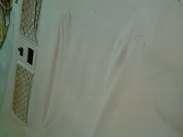

Ta se pro změnu kuchnul tapicírunk stropu..už mě tam visel pěknej pytel a celkem rychle se rozšiřoval..... Tak vše dolů latku strhnout jemným ocelovým kartáčem očistit zbytky molitanu vyčistt zbytek nitroředidlem a yítra lepím.... látky s tenkou vrstou molitanu koupíš tu .. http://www.tenatex.cz/400-autopotahy/" onclick="window.open(this.href);return false; lepidlo tu ... http://www.carbon3d.cz/carbon3d/eshop/8 ... -ve-spreji" onclick="window.open(this.href);return false; MIloš II

Miloš II píše:Ta se pro změnu kuchnul tapicírunk stropu..už mě tam visel pěknej pytel a celkem rychle se rozšiřoval..... Tak vše dolů latku strhnout jemným ocelovým kartáčem očistit zbytky molitanu vyčistt zbytek nitroředidlem a yítra lepím.... látky s tenkou vrstou molitanu koupíš tu .. http://www.tenatex.cz/400-autopotahy/" onclick="window.open(this.href);return false; lepidlo tu ... http://www.carbon3d.cz/carbon3d/eshop/8 ... -ve-spreji" onclick="window.open(this.href);return false; MIloš II
Taky se nato chystám mě to předchozí majitel přišrouboval malejma samořeskama aby to nevyselo fakt masakr :D
Už jsem ukecal bratrancovu manželku,že mě to potáhne ona šije z kůže a tak,ale dala mě dobrej typ flokování natře se to lepidlem a potom se nato stříkáj takový kousky látky a ono to tam drží vypadá to pěkně i na plastu nezkoušel to někdo na strop?

Mam kontakt na čalunika v Bratislave - cena za disco 2 je 150 eur aj s materialom a montažou

Děláme to běžně a jen upozorním, že látka na potah stropnice u DII musí být širší než 1,5 m jinak se musí sešívat.

Land Jirka píše:Děláme to běžně a jen upozorním, že látka na potah stropnice u DII musí být širší než 1,5 m jinak se musí sešívat.
Sem to několikrát měřil.....i tu strženou látku a ta má 145cm je jasný že 160 a víc je optimální, ale ta 150 by se měla vejít s min. ostřhem. MIloš II
