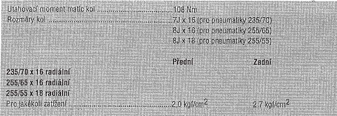

Nazdar páni. Aký tlak ma byť v pneumatikách? Možno smiešna, ale pre mňa dôležitá otázka. Mám pneumatiky 255/65/16.Nafúkal som ich 2,2 predok a 2,5 zadok. Za radu vopred ďakujem.

cibajs píše:Nazdar páni. Aký tlak ma byť v pneumatikách? Možno smiešna, ale pre mňa dôležitá otázka. Mám pneumatiky 255/65/16.Nafúkal som ich 2,2 predok a 2,5 zadok. Za radu vopred ďakujem.
Údaje z českého manuálu.

Front Rear
Tyre pressures (all load conditions) ............................ 28 psi 38 psi
(2.0 kgf/cm2) (2.7 kgf/cm2)
