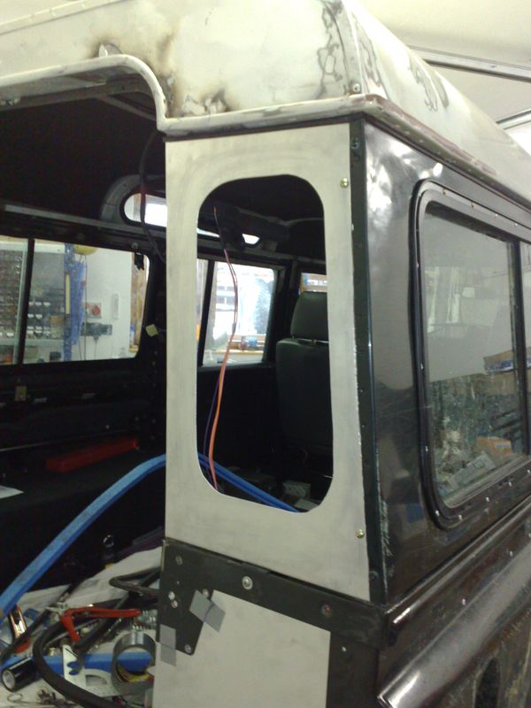

Tak jsem dneska začal, za dvě hodiny je docela viditelnej pokrok, ale pochybuji že to takhle hladce půjde dál.

Re: Výměna rámu, sundání kastle.
Ale jo, rozebírání jde rychle
