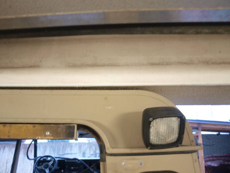

Dnes.

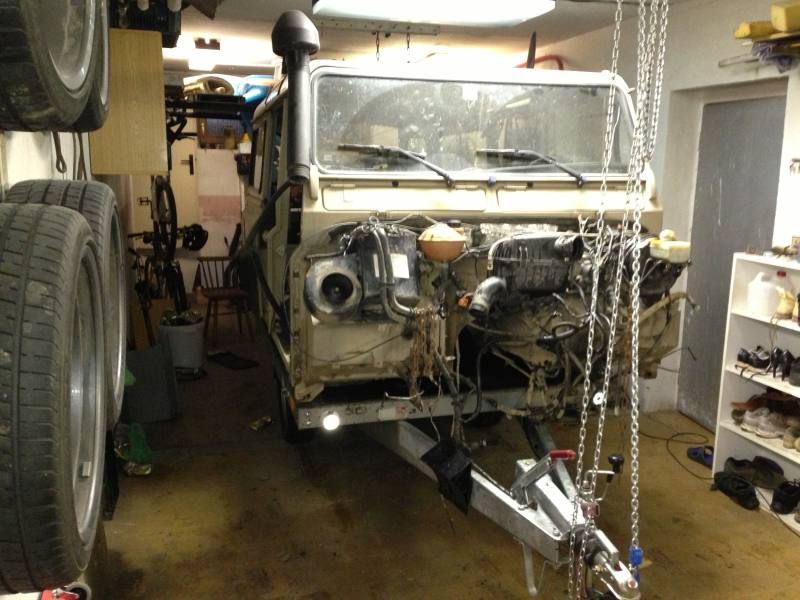

#48 Příspěvek od Kangaroo » 16 pro 2012 20:31

#49 Příspěvek od MadTom » 16 pro 2012 20:40
To vypadá, že budeš mí hezkej stylovej vozík. Akorát to většinou dělali bez brzd a dalších věcí. Na vozíku se moc neužijou. :mrgreen: :mrgreen: Jen tak dál.

Jo zatím mě to baví, suprový je jak při tahání elektriky mysleli na možnost sundat kastli z rámu a všude dali konektory. Těch šroubů tam nakonec bylo víc než jsem čekal. Deď přemýšlím zda půjdou přendat ty plastový úchytky na hadice a hadičky z jednoho rámu na druhý, případně kde seženu noví, doufám, že Eliot má. Taky bude zajímavý protahovat ten svazek elektriky novým rámem. Už se těším až to budu skládat. Nejdřív musím odvést kastli někam do skladu a pak se vrhnu nademontáž komponent z rámu.

Kangaroo píše:přemýšlím zda půjdou přendat ty plastový úchytky na hadice a hadičky z jednoho rámu na druhý, případně kde seženu noví, doufám, že Eliot má. Taky bude zajímavý protahovat ten svazek elektriky novým rámem..
Měl bych mít, přendat nejdou, jsou na jedno použití. Svazek je fakt zábava :roll:

Kangaroo píše:Deď přemýšlím zda půjdou přendat ty plastový úchytky na hadice a hadičky z jednoho rámu na druhý, případně kde seženu noví, doufám, že Eliot má.
... niektore ano niektore ti popraskaju. Popraskaju hlavne tie co drzia brzdove trubky. Lepsie je zabezpecit si nove. Ja som na to nemal cas. Tie co nepraskli som pouzil hlavne na nepristupne miesta a nove az dosli som doplnil neskor.
Kangaroo píše:Taky bude zajímavý protahovat ten svazek elektriky novým rámem.
... v celku to slo pomerne slusne. Tusim plastove pero som musel pretlacit po castiach a porom zatiahnut snurku. Musis si dat pozor lebo v rame su rozperne priecky.

Dostat kastli z garáže na vozíku bylo trochu náročné :D
