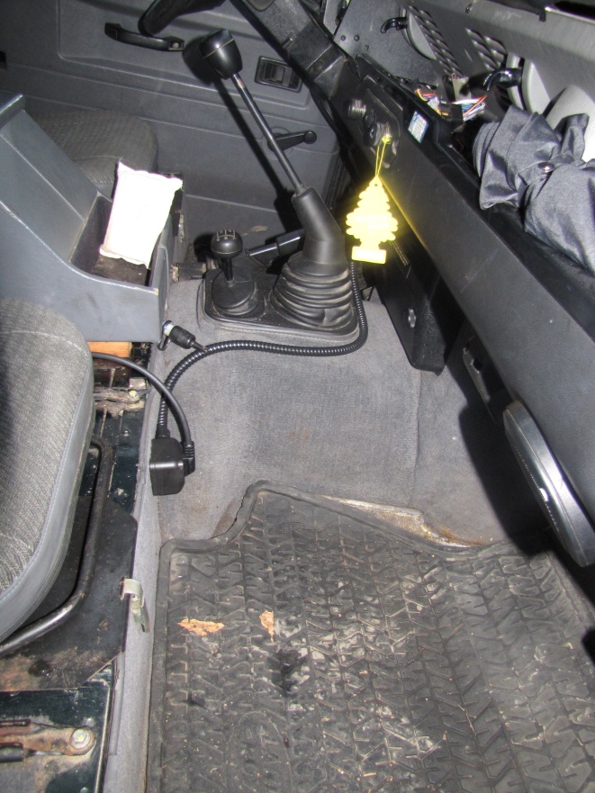

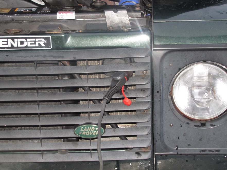

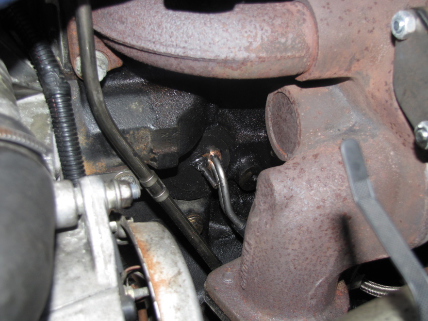

Ježíšek přinesl Calix, tam je předehřev do mrazové zátky. Jak již bylo uvedeno výše, je to stavebnice, součástí může být i nabíječka a ventilátor, no spíš fén do interiéru. Zapojení je vcelku legrace, jen k té mrazové zátce není úplně ideální přístup

tak tohleto je mnohem lepsi nez ten predehrev do hadice, montaz jsi delal sam? jak jsi vyndal starou mrazovou zatku? a ta nova tam sla pekne a koukam ze tam mas jeste nejaky tmel, rozepis se trosku o te montazi.
Re: zásuvka pro dobíjení a předehřev

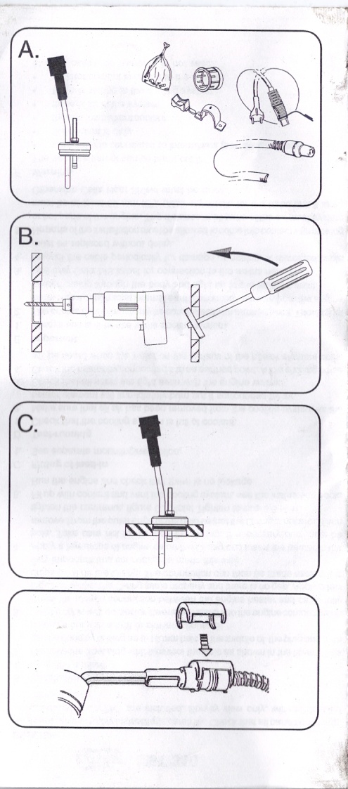

Švédi to mají vymyšlený, objednáváš ohřev podle typu motoru, navíc je u toho blbuvzdorný návod. Vypustíš vodu z oběhu, do zátky vyvrtáš opatrně díru cca 6mm a zapáčíš. Tím se vylomí. Do toho otvoru navíkneš předehřev, který má uprostřed dlouhý šrou a na jeho konci je rozporka, která je cca o 3mm širší, než je průměr té díry. To dá asi nejvíc práce, usadit to tak, aby to sedělo přesně. Ale kdo to dával do Zetoru, tak už má zkušenosti. Ten předehřev má vlastní O kroužek, který těsní do místa zátky, ještě na okraj se mázlo trochu těsnícího silikonu a dotáhlo matičkou, čímž se zevnitř přitáhne ta rozporka. pak už jen nacvakneš kabeláž, přetáhneš sichrspojkou, všechno je součást balení a můžeš topit. Buhužel momentálně nemrzne, zkoušel jsem jen při cca 0°C a během půl hodky měl motor okolo 40°C. Mám to proto, že u nás bývá "prašivá" zima, jak říká kamarád z Děčína a s autem se jezdí ráno jen 7 km a furt z kopce. proto i ten ventilátor, aby se sedělo v teplým autě. Jen doufám, že mi díky tomu dřív neshnije

dobre to vypada docela jednoduse az na vyvrtani te diry, co ocelove spony? neni lepsi tu diru prorazit?Lochy píše:Švédi to mají vymyšlený, objednáváš ohřev podle typu motoru, navíc je u toho blbuvzdorný návod. Vypustíš vodu z oběhu, do zátky vyvrtáš opatrně díru cca 6mm a zapáčíš. Tím se vylomí. Do toho otvoru navíkneš předehřev, který má uprostřed dlouhý šrou a na jeho konci je rozporka, která je cca o 3mm širší, než je průměr té díry. To dá asi nejvíc práce, usadit to tak, aby to sedělo přesně. Ale kdo to dával do Zetoru, tak už má zkušenosti. Ten předehřev má vlastní O kroužek, který těsní do místa zátky, ještě na okraj se mázlo trochu těsnícího silikonu a dotáhlo matičkou, čímž se zevnitř přitáhne ta rozporka. pak už jen nacvakneš kabeláž, přetáhneš sichrspojkou, všechno je součást balení a můžeš topit. Buhužel momentálně nemrzne, zkoušel jsem jen při cca 0°C a během půl hodky měl motor okolo 40°C. Mám to proto, že u nás bývá "prašivá" zima, jak říká kamarád z Děčína a s autem se jezdí ráno jen 7 km a furt z kopce. proto i ten ventilátor, aby se sedělo v teplým autě. Jen doufám, že mi díky tomu dřív neshnije
No taky jsem o tom přemýšlel a dělalo mi to největší obavy, tak jsem vyvrtal jen díru tak, abych nebyl skrz a prorazil to špičkou a zátku vylomil ohnutým šroubovákem tak, aby mi ta zátka nespadla do motoru. Na druhou stranu, vyráběj to desítky let, tak jsem jim důvěřoval
