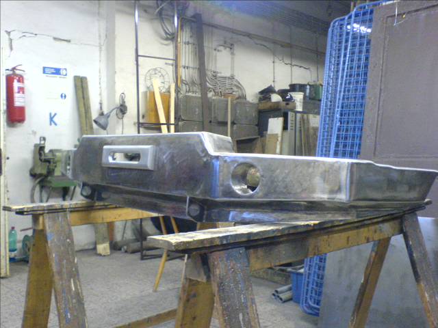

presne tak, tohle je predni, tohle je faze lesteni pred komaxitem:
- predek.JPG (43.52 KiB) Zobrazeno 8184 x

Karle ty malá oka dole na nárazníky slouží k čemu
Pokud to jsou vázací místa pro šekl, příjdou mi slabá
Stavros
- Příspěvky: 2627
- Registrován: 25 říj 2006 08:42
#50
Příspěvek
od Stavros » 05 úno 2008 08:24
jsou to oka na lano, aby bylo kam prichytit a nehoupalo se. Na tahani mam normalni original oko, chyceny k ramu, tak jak bylo.

tak to sa teda neflakas.cece si makac
.chcem sa ta opytat,ako riesis zlegalizovanie vyrabaneho narazniku?super.

Nojo ty voé., to mi nedošlo, že jde o přední. Vypadá dobře. Co jste kopírovali? Jestli ARB, tak doufám, že jsi ho trochu zůžil. Mě ten nájezdový úhel trochu štve. Potřeboval bych nárazník zarazit trochu víc dozadu.

je to takovy samodomo, proste jsme to vymysleli pri vyrobe, nahore ten zub bude kryt navijak, aby na tej neprselo. Jinak ja to nedelam sam, muj tchan ma zamecnu a ten kluk j esikovnej, tak mi na tom dela, ja spis jako brousim a tak. On to ma proste v ruce, ja jak delam v tom kanclu, tak mi holt vsechno trva dyl.
najezdak:
- (91.55 KiB) Staženo 1812 x

Už se rýsuje Satvrosi a myslím, že i kdyby na něj trochu pršelo, tak mu to neuškodí, při brodění ho stejně vymácháš a v horších sračkách

ja vim, ale stacilo to trochu uskocit o par centaku a je schovanej, musim jeste vyrezat kus ty mrizky pred chladicem. S tim Come Upem to jinak nejde.

ten naraznik je udelanej sundavaci i bez navijaku, ten drzak je uz v zinku:
- (118.94 KiB) Staženo 1797 x
- drzak
- (137.75 KiB) Staženo 1796 x

Vypada to teda dost dobre a proti ARBcku je ten najezdovej uhlel uzasnej
