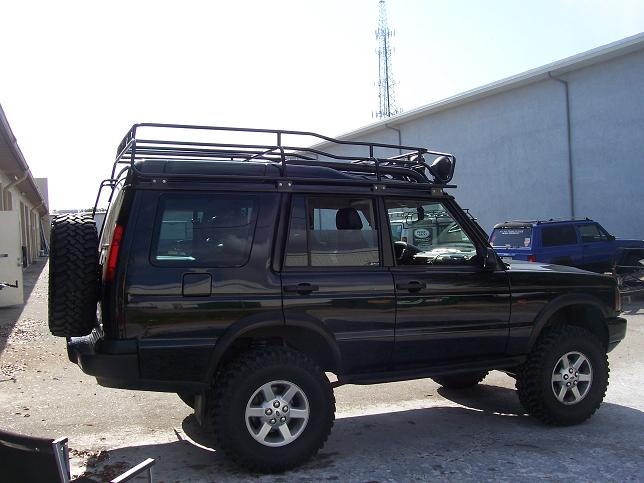

Pánové, netušíte někdo, jaký je rozdíl v montáži tlustých hagusů oproti těm klasickým "evropským"? Jsou záměnné? Nebo jsou ty tlusté jen "návlek" na těch tenkých (vypadá to, že zepředu jsou 2 šrouby...).

Návlek to nejspíš není. Originál hagusy jsou na obou koncích chycené pokaždé jedním šroubem. Opřené jsou válcovou částí o průměru cca 3cm - ve střeše je takto velká díra. Pod střechou to má připravené zpevnění, do kterého je to celé chycené.

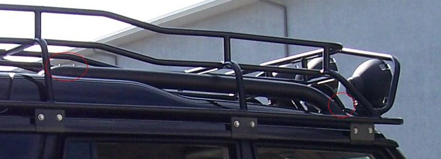

Jak vypadá originální uchycení vím. Já bych řekl, že jsou to návleky (chtělo by to potvrzení někoho, kdo je má, nedávno tu byla liftnutá stříbrná D2 v inzerci). Viz zakroužkované šroubky na obrázku. Né že by to bylo životně důležité, ale líbí se mi ty široké :inlove

nie su to navleky, je to originalny LR diel: CAC500140PMA a CAC500150PMA (lavy a pravy hagus).
btw myslim ze su priamo vymenitelne za tie tenke - mali by pasovat diery. skus pozriet na nete, cital som ti niekde.

Díky. A z tohoto su už úplně zmatený:

ja ich mám a návlek to nieje,vyzerá to tak,že v zadnej časti strechy je kvôli tomu osadeniu hagusu vyrezaná časť strechy a je okolo toho aj seriózne sa tváriace tesnenie.ak prídem nato ako sa sem vkladaju fotky tak to nafotím a vložím,alebo si pošli mail

Balú: děkuji na stotisíckrát, fotit netřeba, tohle jsem chtěl vědět :yes
Pavel: v Rave je vidět příprava ve střeše pod stropem, samotnou montáž na vozidlo bez hagusů jsem nenašel.
U toho zadního prodloužení hagusů to vypadá stejně a prostě se zevnitř vyvrtá dírka 4mm do stropu (aby sis naznačil díru ve střeše) a pak vykružovačkou díru do střechy (34mm) do které zapadne ten puk zespodu hagusů. Pod střechou jsou vyztužená místa i díry pro šrouby hagusů. Největší výzvy jsou: trefit 4mm dírku zespoda co nejkolměji (stačí udělat přípravek ze šroubku) a pak vykroužit plech střechy vykružovačkou 34mm.
